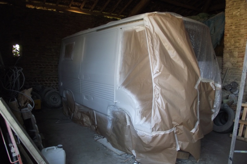

Message par eugenieyann le Sam 10 Nov 2012 - 18:10
après une trèèèèèèès longue absence, nous revoilà enfin!
et il y a eu du changement!
pour reprendre là où on en était, on a passé tout le camion en apprêt epoxy, ce qui donne ça:
et l'apprêt classique:
Puis on a fait l'autre côté, ainsi que le toit:
On a aussi passé le blackson sur les entrées de roues:
Pour certaines pièces on a opté pour la facilité... On connait bien une usine de peinture industrielle et on a pu sabler, passer du zinc et passer de la peinture epoxy sur pas mal de pièces: jantes, traverses, galerie,etc...
Et avec les pneus tout neufs:
Et voilà pour la carrosserie, pour le moment!

Re: restauration de Jason- croisiere rouge
Message par camarguais le Sam 10 Nov 2012 - 18:51
Salut à vous deux,
on ne peu que lire votre évolution vous faites une rénovation exceptionnelle Chapeau Bas
Tu pourrais détaillé et expliqué ton système de ventilateur sur le radiateur, je trouve ça très intéressent et astucieux, je serais preneur pour faire la même chose.
Courage pour la suite et j'attends avec impatience votre avancement Wink
Message par eugenieyann le Sam 10 Nov 2012 - 18:59
le radiateur était déjà monté comme ça... on a juste récupéré le ventilo qu'il y a avait dessus pour le mettre sur le neuf...
il est simplement fixé sur les côtés avec des vis.

Message par eugenieyann le Dim 11 Nov 2012 - 15:29
le ventilo on ne sait pas de quelle voiture il vient, il suffit qu'il passe entre la calandre et le radiateur! il est juste relié à un bouton à l'intérieur de l'habitacle pour le déclancher. notre j n'a plus de sonde, le radiateur est branché en direct.
pour la couleur, encore un peu de patience. On peut juste vous dire que la peinture est prête... ! Wink
