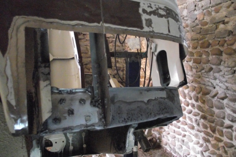

Message par eugenieyann le Jeu 2 Aoû 2012 - 15:02
bon ben comme d'hab je mets toujours très longtemps à répondre et je m'en excuse, mais entre le j et les barbecues on sait plus où donner de la tête!
alors je vais essayer de mettre des photos plus explicatives pour les greffes...
d'aabord découper la tôle rouillée:
bon c'est pas la greffe la plus simple celle là!
ensuite on meule le rebord:
et aussi toutes les parties intérieures qui peuvent être un peu rouillées.
On passe ensuite un traitement anti rouille.
Après on découpe une tôle d'épaisseur équivalente à celle d'origine:
et il faut la former et pour ça un bon marteau et de l'adresse ça suffit!
bon ici il y a deux arrondis, donc on présente et on entaille!
après on soude! par technique du soyage des petits points de soudure pour bien maintenir les tôles:
on meule ensuite les soudures et tout ce qui peut dépasser...
après viendra le mastic pour combler les défauts et il y en a forcément!
Wink
j'espère que j'ai mis assez de photos!

Wahooo, super boulot, propre, efficace et un très bon exemple pour les autres... La technique de soyage, je ne connais pas, il faut du matos particulier ?
Re: restauration de Jason- croisiere rouge
Message par eugenieyann le Jeu 2 Aoû 2012 - 22:36
il faut une pince à soyer ou un tas, qui plie légèrement la tôle de la carrosserie (comme un escalier), et la tôle de la greffe vient se glisser au niveau de ce rebord. Ensuite on perce la tôle et on soude par points ou par cordon pour l'assemblage.
eugenieyann
Messages : 35
Date d'inscription : 22/04/2012
Localisation : drôme
http://www.croisiererouge.fr
Message par wolfhound le Jeu 2 Aoû 2012 - 22:40
Oui je viens de jeter un oeil sur internet pour trouver des infos... Il faut du matos particulier apparement et pas possible de faire ça avec un poste à souder classique malheureusement pour moi :-(
Message par eugenieyann le Jeu 2 Aoû 2012 - 22:42
a la place de la pince tu peux couper un bois de la forme souhaitée le maintenir aux pinces à étau et former ta tôle avec ce gabarit.

Ou acier galva non ?
Message par eugenieyann le Jeu 2 Aoû 2012 - 23:07
ou acier galva sans souci!
