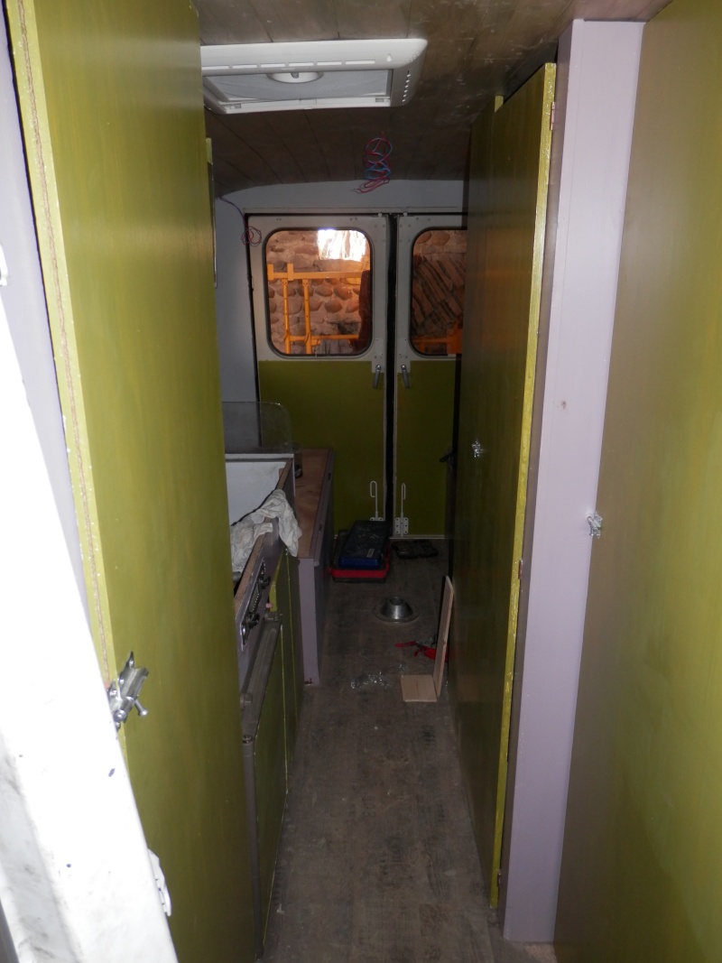

Nous revoilà! et depuis notre dernière photo, il est difficile de circuler dans le j... les meubles tiennent de la place!
allez, les photos pour illustrer tout ça!
l'avant:
l'arrière:
côté passager, il y a un placard pour les équipements: électricité, bouteille de gaz, chauffe eau, et la cuisine
et à droite, la salle de bain et un placard assez grand pour tout notre bazar..!
voici la salle de bain 1.1m de long, 0.6 de larg et 1.7 de hauteur!
nous avons choisi de mettre des toilettes sèches . Auparavant on avait des toilettes chimiques et on trouvait pas du tout pratique pour les vidanger... donc après mûre réflexion et essais Rolling Eyes on a opté pour la sciure...! elle a aussi un avantage certain: on en trouve de partout..!
et notre lit- dinette:
voilà! reste à rebrancher l'electricité, le gaz, tous les appareils (frigo, lampes, pompes à eau etc...) et l'eau!
et aussi des étagères en plus pour du rangement... aucune place perdue!
sinon on a aussi peint la deuxième couleur (on a profité d'un réchauffement du climat!)
Jason a aussi fait ses premiers km... après un petit stress quand on a vu que l'huile devenait un peu grisâtre... bon apparement fausse alarme, c'est pas une culasse fendue, mais jusqte la condensation qui s'est formée dans le moteur.. et en effet, sur route, il tourne comme une horloge. Juste le temps de se remettre en route, les freins, les vitesses, et on s'y croyait déjà...!
Hormis un groooos problème de batterie, qui nous empechait de redémarrer..
bon normalement, le problème est résolu, et nous sommes prêts à affronter le contrôle technique vendredi! Laughing
Le départ approche et on a vraiment hâte d'y être...!
