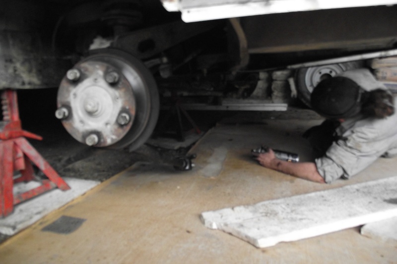

alors la restauration de notre j7 de 1979 a commencé.. On a du boulot puisqu'il va falloir qu'il tienne le coup pour notre expédition! 30 000km de route moyennes et de pistes, il faut qu'il soit costaud!
Avec ces longs week ends, on a surtout tout démonté, il ne reste quasiment que le chassis..
Et pour l'instant, pas de grosses surprises.
On s'attendait évidemment à de la rouille, et on en a trouvé... L'ancien proprio avait caché les bobos du J sous des plaques de bois ou de résine, et dessous y'a donc des trous!
les bas de caisse sont perforés aussi,dû au béton qui y a été coulé à l'intérieur (!)
Bon pour la carrosserie on s'inquiète, monsieur est carrossier, ça aide un peu...
Niveau moteur, ben que du positif! Very Happy
Il a été bien entretenu, tout est quasi neuf.. Hormis l'alternateur qui fait des siennes...
On va quand même changer toutes les pièces d'usure, c'est plus prudent![img][/img]

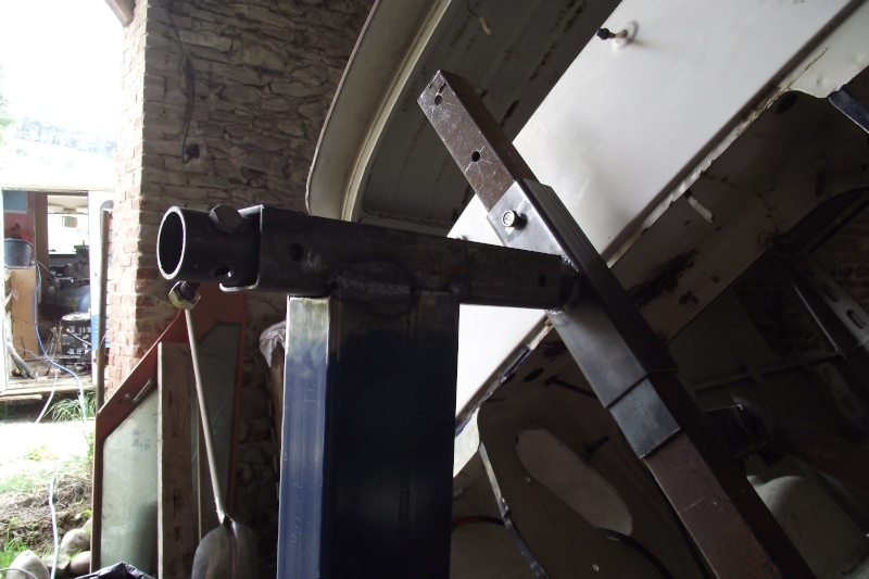

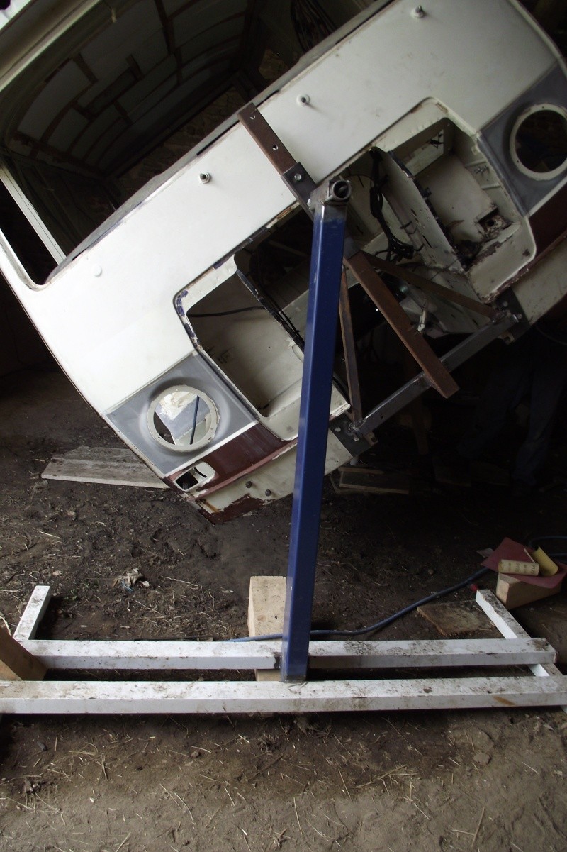

Et voici le système trouvé et fabriqué pour travailler les bas de caisses sans se détruire le dos:le tourne broche à j!

Voici un sujet très intéressant à suivre chapeau bas pour le tourne broche J Wink si tu as plus de photos sur le principe de fonctionnement de celui-ci je suis preneur Wink

super photo une première pour le tourne J ( simulateur de tonneau lol)

Belle restauration en cours, et je suis très impressionné par le tourne-J, encore plus après avoir passé mon après-midi couché sous le mien...

GENIAL le tourne J !!!!!!!
il tient comme a l'arriere un pivot aussi ?

Hummm, je pense que tout le monde est très intéressé par le système du tourne-broche... Si on peut avoir un peu d'explication ça serait génial.

Pour les intéressés, voici les côtes et photos plus précises du tourne J...
A l'avant la fixation se fait aux emplacements des vis de pare chocs...
Et à l'arrière,dans les renforts :

je me pose la question si un J avec moteur/boite cela pourrait aussi fonctionné???
je me vois mal ressortir moteur/boite pour faire le train arrière et le châssis, train avant déjà fait.
je te remercie pour cette astuce et pour les plans Wink
Re: restauration de Jason- croisiere rouge
Message par laurentD4B 1962 le Mer 30 Mai 2012 - 12:22
peut etre,mais vidanger tous les liquides.............ET BEAUCOUP DE POIDS EN PLUS...........
