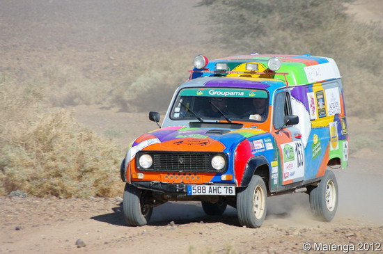

Bon alors comme on m'a dit que vous étiez friand de photos et pas sectaire... je fais un piti sujet pour vous présenter mes tutures.
La petite collec bouge un peu en plus en ce moment Very Happy
Aller donc pour commencer... aujourd'hui ce sera présentation duuuuuuuuuuuu PATCHWORK ! I love you
Ne vous fiez pas qu'à la déco... c'est un Patchwork jusqu'au bout des bielles Razz ... y des morceaux d'au moins 10 voitures différente la dedans... 5 déja rien que pour le moteur clown
Alors c'est donc mon petit jouet l"hiver... j'ai fais le 4L trophy en 2009 et 2010 avec, et la elle revient du Student Challenge 2012 Smile
Un petit peu de détail :
4L F6 Sinpar (4x4 pour ceux qui connaissent pas ^^)
Chassis renforcé
Moteur R5 TX légèrement amélioré
Double réservoir d'essence (80L en tout)
Arceau
Tableau de bord maison
Sièges baquet de berlinette
... voili voilou grosso merdo pour le principal Smile
Je l'ai entièrement démontée et refaite pour le Trophy 2009 et depuis je la fais gentillement évoluer d'année en année pour m'éclater avec I love you
Vl'a d'ailleur le programme de cette année :
- Réfection train AV avec montage de triangles inférieurs de R5
- Finalisation de l'arceau avec jambes de force pour rigidifier le berceau moteur
- Amélioration du sac de noeud électrique sous le tableau de bord ^^
Ca vous plait ? Embarassed

Je viens de faire le tri sur mon forum de 4L... je vous ai fais une petite selection de photos pour vous montrer la prépa... c'est a peut près dans l'ordre chronologique Surprised
Merci pour vos com... oui Tonton il s'amuse bien Very Happy
N'hésitez pas pour les question Wink

Message par Tonton4L le Sam 5 Mai 2012 - 1:07
Mmmmmh encore un qui est né un 29 Février lol
Bon alors pour répondre à Nomad et aux autres vieux ^^
Ma prépa est en théorie interdite au trophy... ils demandent des voitures d'origine... mais bon comme c'est pas une course de vitesse ils ferment les yeux quand les montages sont propre et qu'ils voient qu'on saura se dépanner tout seul.
Mais sinon ils donnent des dérogations assez facilement pour les non étudiants Wink
Mais je ne saurai trop vous conseiller le student challenge ! qui contrairement à son nom n'est pas réservé aux étudiants Shocked J'ai trouvé ça beaucoup plus convivial (64 voitures contre 1300 au trophy) et le défi sportif est super sympa ! Et niveau prépa ils tolèrent à peu près tout, il n'y a pas de catégorie car ca reste un raid amateur, on est seul responsable de sa voiture. Par contre c'est uniquement en 2 roue motrices Wink
Alors sinon pour la technique...
- Le 2eme vase d'expansion c'est mon lave glace Very Happy ça me fait une grosse réserve pour tenir tout le raid, et je lui ai collé une pompe électrique de R5 aux fesses ^^
- Le petit filtre green... ba ce coup ci c'est bien ma boite de dégasage Razz Comme les sinpar sont en boite courte, sur l'autoroute je suis à plus 5000tr en permanence... donc j'avais des petit soucis de refoulage d'huile car c'est pas trop fait pour ça (ça m'a couté mon premier moteur dont je vous ai mis les restes en photo Crying or Very sad ) . Donc au lieu de coller le reniflard sur le carbu et de perdre cette huile, je le fait aller dans cette boite de dégazage, et ça retourne gentillement au carter d'huile Smile Le filtre c'est pour pas que ça monte en pression
Voilàààààààààààà Smile
Bon week end à tous !
Et merci, ça fait super plaisir de voir votre intéret pour tout ça Smile
