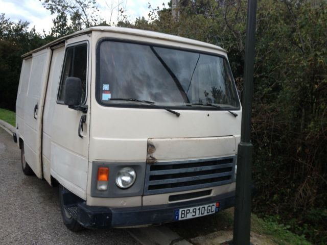

[img]http://sm1.photorapide.com/me[url=http://www.photorapide.com/index.php?photoName=bvbfdc.jpg&photoId=108948]mbres/260/photos/gypx65.jpg[/imgphotoName=f2u9bg.jpg&photoId=108949][/url]][/url]bonsoir a tous depuis que je vous sollicite pour tous les problemes de mon J9 je ne vous l'avait pas encore présenté voila c'est chose faite ce soir , tout va a peu près bien sauf que j-ai l'echappement qui s'est cassé devant le silencieux , j'ai colmaté la fuite avec une résine mais cela pétarade toujours très fort je pense être supérieur a la norme sur le plan des décibels autorisés!!!!Dans ce contexte ne vaut-il pas mieux changer toute la ligne d'echappement depuis le bloc moteur ??? merci pour vos avis si précieux .
cordialement .Serge PIERRE.

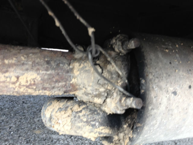

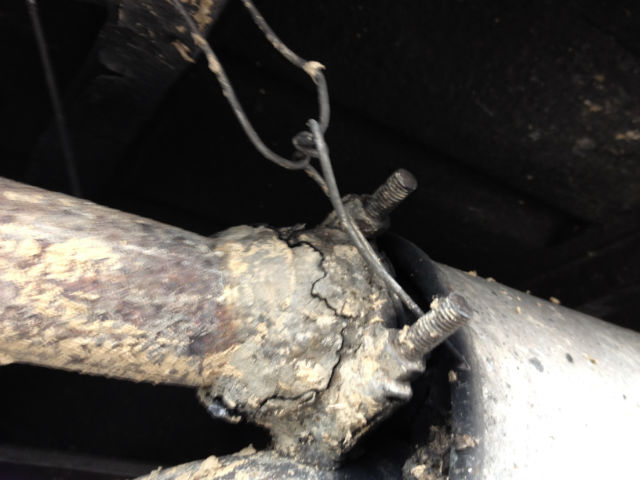

Bonjour , merci Stryk de ta réponse si rapide , je vais essayer de faire une photo de ma soudure chimique provisoire pour bien visualiser la rupture de la ligne d.echappement qui se situe juste avant le silencieux pour voir ce qui est le plus judicieux comme réparation avec l'avis des spécialistes du J merci à+

Rebonjour ,comme précisé dans mon précedent message je joins quelques photos de la rupture de la ligne d'echappement avant le silencieux , qui est provisoirement "réparée" par de la résine, c'est apeu près visible malgré la boue , je m'en excuse mai s j'ai été aux champignons hier et c'était pas mal boueux!!! et pas de cèpes !!!!
enfin donc pour savoir le mieux a faire dans ce cas, j'ai suspendu le tout par un fil de fer car sinon le pot trainait par terre ; je ne sais pas s'il existe un point d'ancrage a ce niveau
merci d'avance pour vos conseils

Message par viking 57730 le Lun 5 Nov 2012 - 14:37
pas beau tout ca Shocked

Message par viking 57730 le Lun 5 Nov 2012 - 14:39
moi je changerai le tube apres faut voir au niveau du silencieux si c'est pas dans le meme etat
