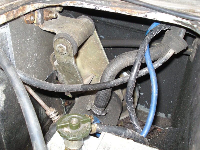

Message par Bernard le Sam 22 Nov 2008 - 17:56
Photos Pour montrer la courroie et le tendeur en bas à gauche Very Happy
Re: Direction assistée
Message par Bernard le Sam 22 Nov 2008 - 18:04
J'ai été obligé de faire un renfort car elle à été cassée
Message par Bernard le Sam 22 Nov 2008 - 18:07
Arrow Arrow
Message par Bernard le Sam 22 Nov 2008 - 18:14
Arrow Neutral
Message par Bernard le Sam 22 Nov 2008 - 18:26
Le tendeur vue de dessous cyclops
Message par Bernard le Sam 22 Nov 2008 - 18:33
Le vase. Et j'espère qie cela peut vous aider Basketball Basketball Amicalement Bernard rabbit
Message par Bernard le Jeu 18 Fév 2010 - 15:13
Bonjour Pind si tu n'as pas de corroie, ta pompe ne tourne pas je n'ai pas de référence mais je prandrai la mesure de la courroie dés que possible par contre vidange bien et remets du liquide neuf avant de la remèttre en route mai tu peux rouler sans l'assistance. bon courage bien amicalement Bernard Wink
Message par Bernard le Ven 19 Fév 2010 - 11:25
Bonjour voila se qu'il y à sur la courroie la circonférence exterieure et 1m22 cm tu nest pas à 1 cm pré tu peux régler avec le tendeur bon courage Bernard Wink
