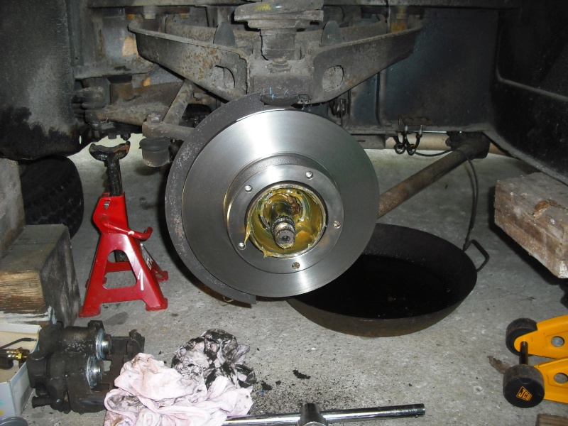

les freins sont refait à neuf avec disques neufs toutes les durites aussi , plaquettes, tambour, garniture arrière maître cylindre ect .. ect ..
