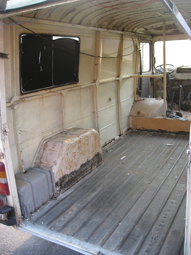

Voila....c'est parti... je m'attaque au rajeunissement de mon J9 82 diesel boite 4 (toutes les photos dans la rubrique présentation). Je vous remets une photo de l'arriére du pépère.
Objectif trouver de la rouille donc....
Première étape enlever TOUT ce qui s'enléve....Alors pour l'imitation lambris et bien derrière les fines planches cartonnées d'agloméré j'ai trouvé du polystyrène. C'était fixé avec soit des rivet soit des vis avec écrou sur des baguettes de bois...tout ça bien chiant a enlever donc pas mal de fixations sont restées fichés dans les montants en metal.
J'ai aussi enlevé LES planches au sol et la moquette sur les passages de roues. Pour le plafond il y avait aussi du polystyrène derrière le papier peint.
A l'examen de la carrosserie....les fameux points de rouille
- au niveau de la fixation du toit
- autour des vitres latérales
- sur le bas des passages de roues
- sur le plancher.
Apparemment il y a deja eu des travaux contre la rouille. Mon J9 souffre de ce cancer depuis un moment. De la peinture noire sans doute a base de goudron, des plaques métalliques rivetées et une sorte de resine plastique noire sur le chassis (sans doute du blackson).
Il y a une grande plaque d'au moins 30cm de haut qui couvre la carrosserie entre la porte latérale et la porte avant...je l'enleverai surement. Je dois surtout enlever toutes les parties rouillées afin de faire des greffes.
Sur la dernière photo on voit que j'ai aussi enlevé les sièges et le tableau de bord...se sera pour demain. Je vais me coucher.
