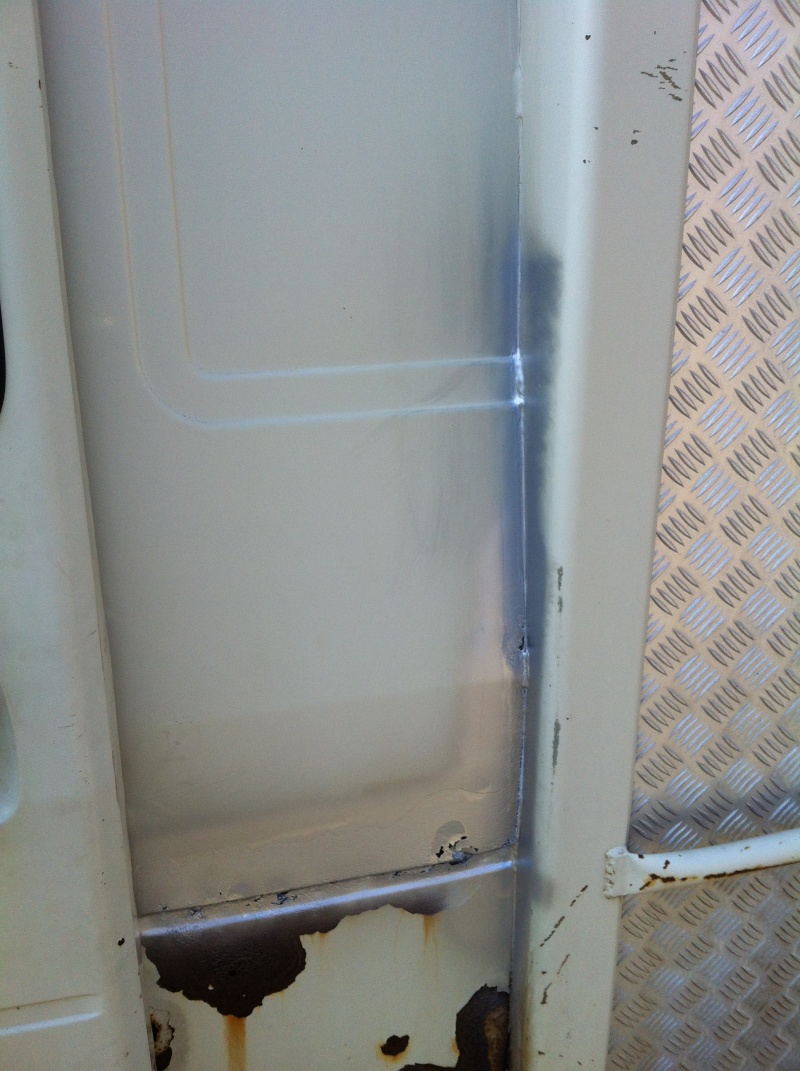

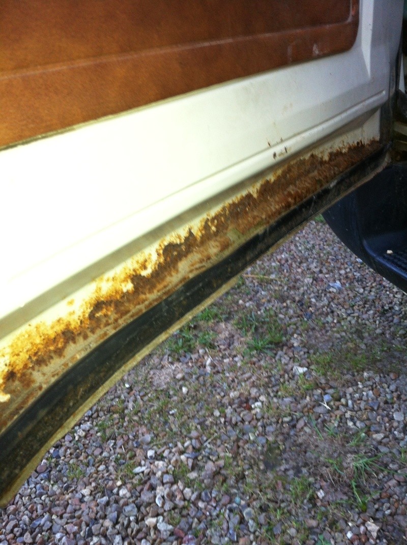

Avec les beaux jours, j'ai commencé à gratter les zones cancéreuses pour voir les dégats:
Le côté bétaillère n'est pas très méchant, il s'agit de tubes épais: L'occasion de s'essayer à la soudure. Wink
Par contre, côté cabine, la tôle est beaucoup plus fine et la rouille est perforante (et pas toujours très accessible):
Et la porte est fichue:

Les planchers sont perforés. Je verrai plutard comment réparer les tôles perforées sur la cabine.
Pour le moment, je retire la rouille non perforante et j'applique du galva à froid pour limiter la propagation du mal.
J'ai attaqué le toit et la goutière, là encore rien de grave (pas encore en tous cas).
Curieusement, le côté passager n'est quasiment pas touché. Les planchers sont comme neufs alors qu'ils sont en dentelle côté conducteur.
