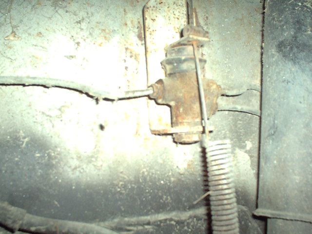

Message par snipers le Mer 11 Avr 2012 - 10:23
salut les gars
merci pour les infos
bon je commence par ou ?
alors le fil du temoin n'ai pas arracher mais manquant a droite y a le fil avec la cose mais le petit bout se montant sur la plaquette et se raccordant sur la cose est manquant maintenant il est vrai que quelques part y a pas franchement besoin du témoin au vu du bruit sur les disque hahahahahaha
pour le limiteur le miens je pense et légèrement différent mais y a un capot
devant et je suppose qu'il est fixer avec deux vis par l'intérieur du J sur le passage de roue
mais évidemment pour faire encore plus chier il y a un habillage intérieur en bois indémontable fabrication de pompier (costaud) et pour pour la purge je les faitr les 4 roues au sol sauf la purge casser car la je sens la galére bien proche car il est cassé assez pres du bord alors soit je re taraude pour mettre une vis a l'intérieur ou a la bonne vieille méthode avec un burin j'essaye de le défaire par contre dans mon coin les casse ça existe plus vraiment en IDF ellle ferme les une aprés les autres hélas .....
merci aussi pour le tuyau de faire la purge avec le pulverisateur mais moi je le fait par aspiration ,je m'explique j'ai une grosse seringue non ,non je ne me pique pas MDRRRR
mais j'aspire le liquide au lieu de le soufflet je pense que sa a les même vertu que de mettre en pression mais il disent aussi de faire le pompage a la pedale de frein donc en phase 1 j'ai aspirer pour supprimer les bulles et phase 2 pomper a la pedale et c'et la ou j'avais la pedale bien dur , sauf apres démarrage la pédale été molle j'ai trouver sa bizarre car dans la doc il disent qu' il y a aussi la possibilité de purger moteur en route ?????
alors en tre çà et le limiteur 'cest simple mais compliquer a la fois.
donc j'attends de vos lumières merci a vous les gars .

Message par Nomadik le Mer 11 Avr 2012 - 11:57
pour le fil, si il en manque qu'un morceau... ben, tu rajoute un morceau... Laughing
sur l'autre modèle de limiteur, si c'est celui là... y a pas de vis de maintient pour le ptit capot, il se déboite en tirant vers le haut...
pour le purgeur, avec un burin tu risque de faire des dégats, vaudrait mieux utiliser un tourne à gauche, sorte de taraud conique avec le pas inversé, en tournant dans le sens inverse des aiguilles d'une montre il se visse dans le purgeur et en se coinçant dedans te permet de le dévisser, hésite pas a mettre du dégrippant avant (24h avant c'est pas plus mal)...
Re: help j'ai besoin de vos compétence pour les freins de mon J
Message par snipers le Mer 11 Avr 2012 - 12:08
ah oui c'est celui là exact !!!!!!!!!!!
ah dacodac je pensais qu'il été fixer par l'intérieur bon je vais le retirer mais comment tu le maintien ouvert ce modèle ???
pour le fil de témoin c'est mieux avec les cosses d'origine sur le cotés plaquettes mais çà sa me dérange pas plus que çà.
pour le purgeur cassé c'est pas un tourne a gauche c'est un extracteur je connais bien mais j'ai eu un mauvais souvenir de se truc car quant a l'estracteur qui péte dedans ben là tes dans la merdasse encore plus car c 'et tremper donc tu peux plus percé dedans je ne suis pas fan de se genre d'outil enfin je verrais bien au moment de le sortir mais le souci c'et de trouver un purgeur de rechange çà a l'air con mais je pense que je vais galéré plus a chercher un purgeur cas le réparé.
je vais voir mais merci .........
Message par Nomadik le Mer 11 Avr 2012 - 13:04
très juste pour "l'extracteur"... Embarassed et aussi pour le risque de casse à l'intérieur... sinon en perçant le purgeur progressivement de plus en plus gros, bien perpendiculaire pour éviter d'attaquer le filetage sur l'étrier puis utiliser un extracteur plus costaud...
pour maintenir le limiteur ouvert, c'est le même principe que l'autre, tu bloque la pate du haut (là où le ressort est accroché) vers le bas...
