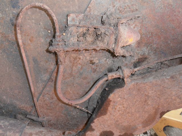

comme vous pouvez le voir il est bien pique en dessous mais ce n'est que superficiel ( pas de perforation)
c'est un trois places qui a passé par la gendarmerie puis les pompier pour finir en 2006 chez un particulier de chalon qui a vécu sur le restant de santé de la bête !!!!
les freins bloquaient l'embrayage ne débrayait plus !!! d'ou la vente .

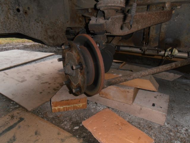

et Grace a ses outils j’ai commencé par le changement du raccord d’essence prés du réservoir, il était temps de lui mettre une durite neuve

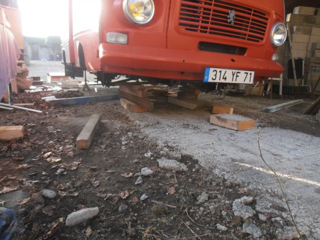

j’ai mis le pépère sur cale
j’ai continué le démontage de tous les organes de freins (cylindres ,étrillés ,maitre cylindre, flexibles ,émetteur récepteur d’embrayage etc…)
le pépére avait besoins d’une réfection complète
Bref après pas mal de difficultés de démontage (comme casse juste la déformation d’un écrou de tuyau de frein)
J’ai usé de la lampe a souder, des clefs poids lourds, et parfois du burin.

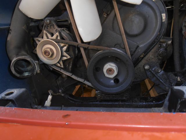

Puis j’ai continué par le compartiment moteur ,regardez moi cette courroie !!!!
Les durites seront a changer aussi
Il manquait deux boulons de fixation de la platine de l’alternateur ce qui a occasionné une rupture de la patte de tension du dit alternateur

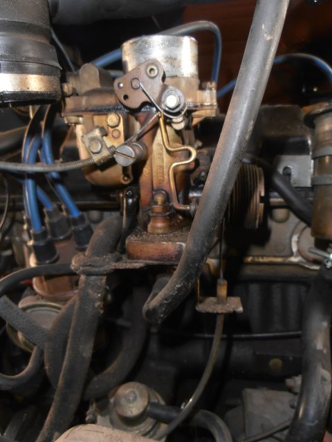

J’ai démonter le carbu,l’allumeur pour les réviser chez moi

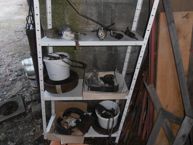

J’ai tout enveloppé dans des poches plastiques et casé l’ensemble dans deux valises et un sac a dos !!!!!
Je suis rentré vendredi soir a nantes avec toutes les pièces a reconditionner avec des nécessaires de réparation.
