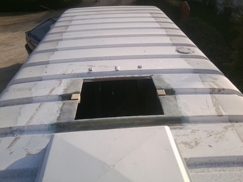

Je reviens avec des photos à l'appui après avoir fait tomber le multicouche qu'on avait posé à l'arrache cet été...je suis passé chez AD cet aprem et le gars spécialiste en peinture doit me rappeler demain pour qu'on discute prix et méthode...
Vu de l'intérieur, tous les petits points qui laissent passer la lumière sont les endroits ou le gel-coat est degradé...
Le coin avant droit de la rehausse, pas top du tout
Vu de l'exterieur de la rehausse ça fait des trucs comme ça:
La bulle qui a été posé à l'arrache par les prédécesseurs, là je présume aussi que les tasseaux en bois plus l'état de la bulle sont responsables de petites gouttes:
D'ailleurs comment obtenir un plat pour poser un lanterneau, comment avez vous fait ? (cale PVC ou autre) ?
La réparation vite fait à l'arrache cet été à la choucroute, ça gouttait avant pile poil sur les oreillers Wink

Message par Nomadik le Mar 28 Fév 2012 - 22:29
sur le toit en tôle les nervures sont pas aussi profondes, pour la pose des lanterneaux j'ai comblé avec plus de sika... pour ta bulle, vu que ton toit est en polyester, je pense que le mieux serait de faire une base plane en polyester (tissu et résine)... même matériau pour le coin avant droit pour le reconstituer et ptêt aussi pour d'autres parties du toit abîmées (exemple là où ça gouttait sur les oreillers)... pour les petites fissures plus superficielles le gel-coat peut ptêt suffir...(?)
ton idée de renforts intérieurs a l'air pas mal... perso je rajouterais au moins 2 pieds sur la galerie là...
voir encore 2 autres supplémentaires entre ceux existant déjà selon le poids que tu compte y mettre...

Re: Re-motivation
Message par mikarat le Mer 29 Fév 2012 - 21:33
Ça roule !!
Du coup ai commencé Very Happy
la bulle est en mille morceaux; le plastique a pris peur en voyant arriver perceuse, tournevis...c'était bon à jeter tout à pété en 2 sec...
Étanchéité antérieur assez bizarre...en gros sika+silicone+résine scratch
Évidemment le plus chiant à enlever le Sika
J'en suis un peu plus loin que sur la photo, il me reste plus que la grande longueur de bois à dégager (celle à gauche)

Message par mikarat le Mer 25 Avr 2012 - 15:33
ça a avancé grace à notre ami Tiken qui m'a prêté du matos pour la fibre...
après avoir fibré et refait une découpe propre pour le nouveau lanterneau:
après j'ai passé une couche de gel-coat et fixé le lanterneau avec vis et sika: Plus de fuite !!!
