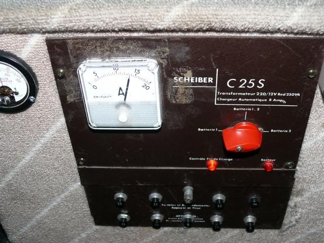

bon, alors, pour mamzelle viet, voilà les tofs
les cosses pour relier à la batterie
beaucoup mieux que du scotch Wink
une alim quand il y a du 220
un petit onduleur relié sur la batterie secondaire pour avoir du 22à partout ( faible puissance, mais ça aide)
voilà ma conso tout allumé ( sauf la pompe à eau de l'evier, auqeul cas, faut rajouter 4A
ben oui, ça impressionne, mais bon , faut relativiser, c'est jamais tout allumé en même temps Wink
côté protection, chuis parti du principe que de toute façon, quand un fusible claque, onaura jamasi le bon modèle en stock et ça sera tjrs un soir ou tout est fermé sauf des stations ou ça coûte la peau des fesses, donc..... breakers aéronautiques (récup Wink )
voilà, si ça peut aider..

Message par Cyber-PAPY le Lun 17 Nov 2008 - 21:51
Pour ceux qui n'ont pas la possibilité de récupérer des disjoncteurs, un jeu de deux fusibles de chaque type dans une petite boite, constitue tout de même une alternative économique ... et simple à ce problème.
Surtout qu'il est aisé de dimensionner les fils de façon çà n'avoir qu'un seul, voire deux, types de fusibles.

olalalalalala c'est du gros matos!!!!
beh eheh merci beaucoup, ouep ça devrais bien m'aider.... What a Face
