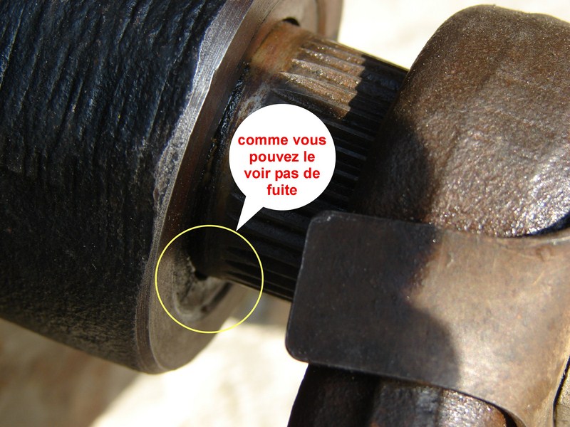

J'attire l'attention vers le contre-écrou de blocage de la vis de réglage du jeu.
Tiens! il est déjà à sa place.
Et apparemment il ne fuit pas. lol! lol! lol!
