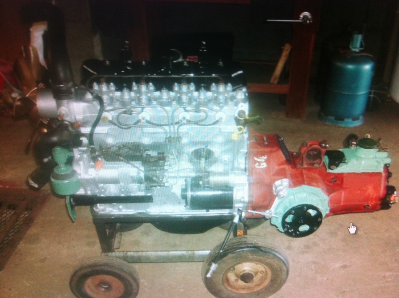

je pose une question bête peux être mais "peut on mettre un moteur en marche hors du châssis d'un J....
Footware j'attends ton diagnostic, comment je te prépare le moteur? actuellement il est comme ça...

Pour commencer, il faudra lui remettre un berceau avant pour le poser par terre et lui trouver un démarreur pour prendre les compressions.
Si ces préliminaires sont concluants, il faudra lui poser un échappement et trouver un moyen pour l'attacher si on veut le faire tourner.
Re: Nouveau Projet "Boumian"
Message par camarguais le Dim 11 Déc 2011 - 1:18
ok la braises sera a point.... Laughing
le démarreur je peux mettre celui de Pitchounet et l'échappement il a le sien.
si j'essai de fabriquer un squelette faudrait il qu'il y ai la boite sois avec, c'est surement mieux pour la stabilité...
avec du fer à béton de dia20 et des plats pour fixer le tout ?

tu peus essayé de faire un chariot comme celui là!...[img][/img][img][/img][img][/img]
Message par Nomadik le Dim 11 Déc 2011 - 1:55
Ah ben, là t'as pu qu'a mettre un siège et un volant...
sinon sur une palette, des cales en bois de chaque côté pour bien le calé, et bien sanglé... non...?

Message par camarguais le Dim 11 Déc 2011 - 12:16
les idées sont bonnes vous avez de l'imagination.... Idea
c'est toi qui a fabriqué ça Elie? scratch
la nuit porte conseil des fois, je ne mettrais pas plus de temps à remettre l'ensemble M/B qu'à fabriquer un porte M/B.
mais cela va t'il gêner pour la prise des compressions ou autres diagnostics avant l'essai de la mise en route ?
je ne remonte sur le châssis que l'essentiel, "radiateur, alternateur, échappement etc.............."
