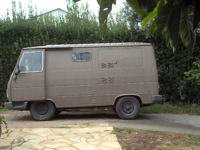

tout à l'heure, pas pu bricoler, il pleuvait... une idée surement farfelue, me passe par la tête, rallonger mon J...
est-ce que modifier, l'aspect du J en le rallongeant, sans toucher à la structure nécessiterait un passage à la DREAL (ex DRIRE)...?
je m'explique, si je rajoute +/- 60 cm de l'arrière d'un J sur le mien, riveté... boulonné... soudé... ou collé à l'araldite... Laughing
sans découper quoique ce soit de la carrosserie (juste en virant les portes AR)...
on a bien le droit de mettre un porte-vélo... un coffre... ça rallonge le véhicule... alors pourquoi pas un bout de J...
1) actuellement...
2) rallongé...
3) pour aller plus loin dans mon délire, rallongé et surélevé, là il y aurait une modification, la découpe partielle du toit, mais en laissant la partie au dessus des portes AR pour ne pas affaiblir la rigidité de la caisse...
le plus dur ça serait pour retrouver la même couleur pour les rajouts... lol!

mais physiquement, au niveau de l'équilibre du J, sa tiendrait?
niveau administratif j'en sais rien désolée

oui, si c'est bien fait, fixé du toit jusqu'au bas de caisse + des renforts, notamment au niveau du plancher...
pour l'instant c'est qu'une idée, et c'est sûr qu'il faudrait bien calculer tout ça...

Il me semble que la modification de hauteur n'entraine pas de modification de la carte grise par contre la longueurs oui car la plaque de tare sur le cotée du J possède la longueur et la largeurs inscrite dessus .
Après le problème c'est que le portafaux arrière sera énorme, tu devras surement recranter les lame arrière, et éviter de trop charger l'arrière si tu ne veut pas te retrouver avec une balançoire.

Un pote s'était renseigné à une époque en contactant directement la Drire, avec un véhicule autre (un LT) mais la loi reste la même, la réponse qui lui avait été faite était que l'on peut rehausser sans aucune formalité puisque la "surface au sol" ne change pas, par contre élargir ou rallonger doit faire l'objet d'enregistrements officiels.
Il avait pensé alors à faire comme tu le suggères considérant qu'on a le droit de rajouter un coffre ou tout autre accessoire en respectant certaines dimensions. Et en fait c'est tout à fait possible si ce que tu ajoutes peut être démonté "instantanément"... Reste à définir la notion d'instantané ;-)
pour les lames, il est déjà bien haut, je viens de refaire le train AR et il me reste encore la possibilité de le régler 4 crans plus haut...
le but est de pouvoir mettre le lit dans le sens de la longueur, d'avoir une soute plus grande, sans charger excessivement la partie en porte à faux...
et si ça fait balançoire... ça me bercera pour m'endormir...!

boulot de fou, ouais surement... ça dépend aussi de combien on rallonge...
sans parler de réhausse pour l'instant, dans mes premières réflexions, je pensais garder une partie du toit plus longue pour arriver jusqu'à la 2ème rainure du toit, pour éviter la redescente... et pour la solidité, avec un appui assez long sur les gouttières...
fixer des renforts sur les charnières des portes, et soit riveter + sika, soit souder la tôle sur toute la longueur...
et pour le plancher, me prendre sur les longerons, mais pas pour y mettre du poids, c'est surtout pour gagner du volume...
de toute façon je devrais découper l'autre J, mais vaut mieux que je sache où je vais avant...
soit l'AR pour rallonger, soit le toit pour une réhausse (ou un double toit style saharien comme les Land Rover)
les idées me manquent pas, je gamberge pas mal (ou pas toujours bien...!) mais pour la réalisation, c'est aut'chose...!!!

wolfhound a écrit:Il avait pensé alors à faire comme tu le suggères considérant qu'on a le droit de rajouter un coffre ou tout autre accessoire en respectant certaines dimensions. Et en fait c'est tout à fait possible si ce que tu ajoutes peut être démonté "instantanément"... Reste à définir la notion d'instantané ;-)
tout a fait, quand on rajoute un porte vélo ou autre... on rallonge aussi le véhicule...
des fois on peut lire les réglementations à la lettre... et en profiter...
si le système doit être démontable, il suffit qu'il le soit, au moins en apparence...
boulonné par exemple, quitte a souder, de façon pas trop visible de l'extérieur...
les tofs sont pas contractuelles, j'ai pas été jusqu'a y mettre des boulons, les proportions ne sont pas exactes non plus...
c'est juste pour avoir une idée de ce que ça pourrait donner...

j'essaye avec juste une réhausse, j'aurais plus de place aussi avec un système de relevage du lit au plafond,
et pouvoir tenir debout en dessous, et aussi un peu plus de rangement au dessus de la cabine...

Certaines versions de J9 étaient déjà rallongées d'origine de cette façon (il n'y a qu'à voir le bouzin d'orangine pour s'en appercevoir) et, pour autant que je sache, ils avaient le même type mines que les non rallongés.
Il sera difficile de démontrer la modification vu que la longueur de la bête n'est pas portée sur la carte grise.
Il faudra quand même mettre la plaque de tare à jour avec les bonnes dimensions.

Très bonne info ça. A mon avis si tu fais un bon taf ca peut être vraiment interressant. Moi j'opterai pour les bons renfort la ou il faut et la soudure plutôt que le rivetage.
Mon père rallongeait les combi vw dans les années 60 70 mais par le milieu en soudant un tronçon de combi. un travail de ouf aussi mais dans une carrosserie avec garantie pro mais aujourd'hui c'est une autre histoire.

Sachant aussi que (techniquement parlant) l'ajout d'un porte à faux n'a pas la même implication sur la rigidité. qu'une augmentation d'empattement.

la version qui m'aurais le plus intéressé est celle de la 3ème photo, mais n'étant pas très outillé + pas d'abri, je vais commencé par cogiter pour la 2ème, uniquement le rallonger...
et au cas où, il sera toujours temps d'y coller une réhausse par la suite...
pas de quoi souder à disposition, donc je pars dans l'idée de boulonnage, rivetage + sika...
