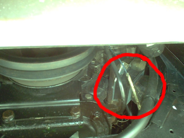

Message par Nomadik le Sam 8 Oct 2011 - 15:27
silentblocs... 2 pour le moteur, par en dessous du pare-choc, derrière le radiateur...
côté D...
côté G...
2 pour la boite, au niveau de la traverse, là il faut passer en dessous...
côté D...
côté G...

2cm ça semble pas beaucoup, mais quand tu roule, au moment où tu utilise le frein moteur
ça doit bouger plus avec l'inertie (poids du J + vitesse de déplacement) ça sollicite beaucoup plus les silentblocs
essaye de voir si ils ne sont pas complètement écrasés ou déchirés...
pour les silentblocs moteur, tu les vois facilement par en dessous du pare-choc...
pare-choc avant, biensur...! lol!
pour ceux de la boite, il faut passer en dessous par en arrière des roues avant... scratch
re lol! ... pour mon explication...!
d'après mes photos, tu devrais arriver à les situer...
