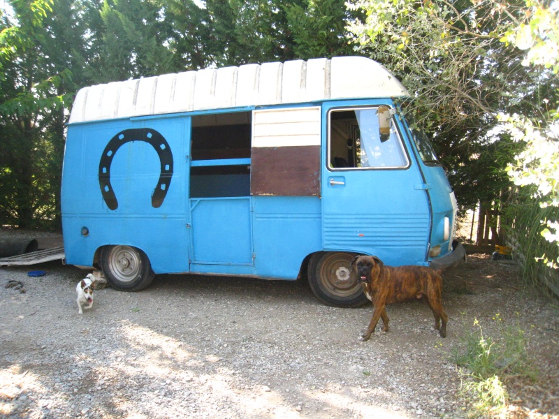

Bonjour a tous
me voila recente proprietaire d'un J7, que je vais desosser afin de verifier l'etat de la bète avant d'oser faire monter mes chevaux dedans Smile
en ce moment je m'occupe d'enlever tous les rivets qui tienne le sol en alu mis par l'ancienne proprietaire (pfff, elle y a passé combien de boites de rivets!! la galere!) pour voir dans quel état est le dessous.
Je sais d'ors et déjà que la derniere traverse arriere a gauche est fendue , je vais donc devoir la remplacer, mais je n'ai pas encore trop de piste pour l'instant (un ferailleur peut etre?)
sinon coté moteur, on prévoit de faire une vidange, et de remettre un peu en etat :
la durite en haut a gauche est fendue, le reservoir de liquide de frein est tout fendillé :
la durite du haut a été coupée et bouchée! la durite du bas n'est racordée a rien, elle pend dans le vide.... (j'ai hate de recevoir ma revue technique pour savoir a quoi elles correspondent!)
ensuite il faudra que je refasse les fixations du pot d'echappement, et que je change les amortisseurs et les rehausse...
pfff ca en fait du boulot en perspective!! Smile
