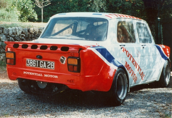

c'est bien toujours la même, au cours des évolutions les ailes en poly ont été tantôt rondes tantôt carrées...
changement de moteur (R11 turbo idem R5 GT Wink ) et de couleur...
ça peut sembler bricolage surtout comparé à ce qu'on voit maintenant, mais c'était plutôt efficace...!
encore un peu de liberté à l'époque... on pouvait avoir le plaisir de courir avec des caisses "artisanales"...
Désolé pour le HS (c'est pourtant pas dans mes habitudes...!)... lol!
