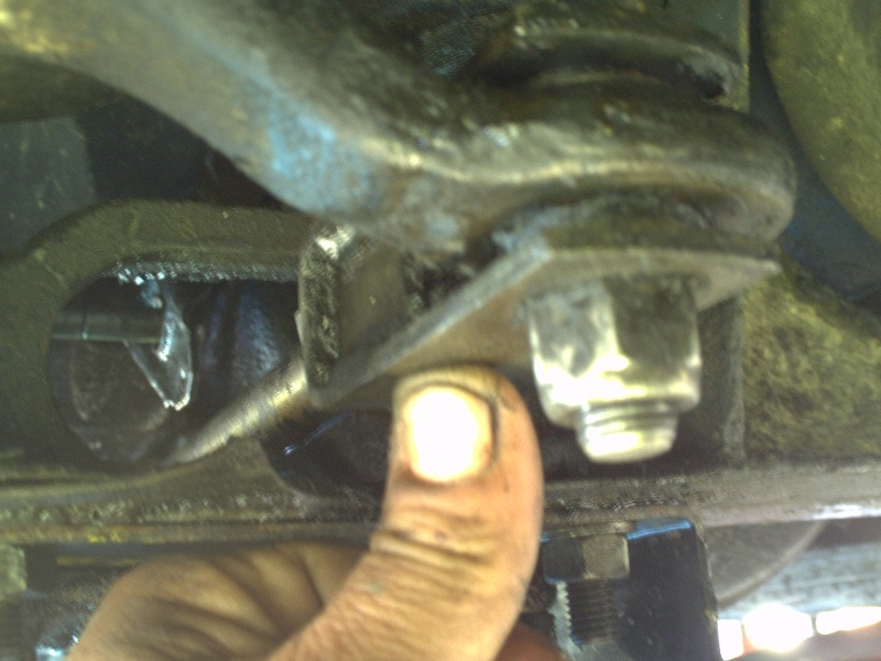

3 biellettes de direction + une barre relais entre les 2 renvois d'angle...
1 biellette va du boitier de direction au renvoi d'angle, rotules réglables, démontables...
2 biellettes à D et à G vont des renvois d'angles aux fusées ( porte-moyeux), les rotules ne sont pas démontables, donc dans le cas d'une rotule HS il faut changer la biellette complète...
(peux pas faire mieux pour la tof, mon J est sur chandelles à l'AR, pas envie de risquer de le faire tombé...!)
la barre qui relie les 2 renvois d'angle par dessous la boite est articulée sur des bagues rigides en plastique (téflon...?)
Re: silentbloc,biellette.....
Message par orangine le Jeu 29 Sep 2011 - 16:32
donc si j'ai bien compris c'est cette piece "la barre de direction" ,d'ailleurs quand je la remue elle bouge de haut en bas juste d1 coté Suspect

Message par Nomadik le Jeu 29 Sep 2011 - 17:33
ça c'est la barre relais entre les renvois d'angle...
où est-ce qu'il y a du jeu... là ou sur une ou des rotule(s) sur les bielettes...?
Message par orangine le Jeu 29 Sep 2011 - 17:44
cette piece quand je la bouge de haut en bas avec mon pouce elle bouge beaucoup.
affraid
orangine
Messages : 372
Date d'inscription : 26/07/2010
Localisation : ariège
Message par Nomadik le Jeu 29 Sep 2011 - 18:10
Alors c'est pas la barre en elle même qui a un problème, c'est son articulation sur le(s) renvoi(s) d'angle,
si il y a du jeu uniquement à ce niveau, sur le J9 c'est pas un silentbloc, c'est comme 2 rondelles en plastique dur avec une entretoise, emboitées de part et d'autre, pour les J7, je sais pas, sur ta tof ça a l'air différent...
Message par orangine le Jeu 29 Sep 2011 - 18:19
oui ce n'ai pas un silentbloc.
où peut on acheter ce genre de rondelle dur (que tu cite)et comment sa s'appelle ?
