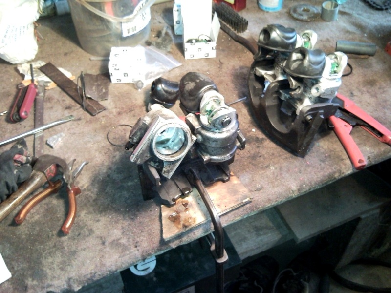

Une autre... mais c'est pourquoi? A oui!!! Fidèle à l'utilisation des outils les moins onéreux, j'utilise des bouchons de liège pour boucher les arrivées de LDR des flexibles.
Passons aux choses sérieuses
Fixation de l'étrier pour être tranquille. C'est facile et impératif pour faire le reste. En revanche la tof... Bonjour la qualité...

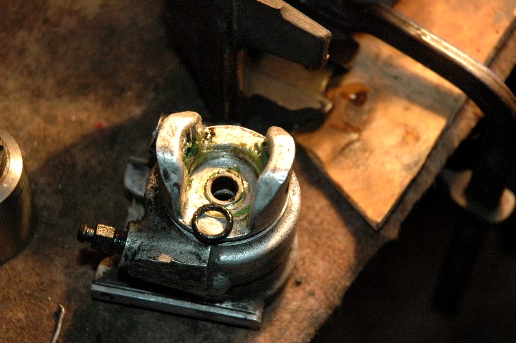

On enlève le joint d'étanchéité
Et aussi le joint torique d'étanchéité de la vis de frein à main avec un petit outil fait maison qui facilite sa sortie.
Avec ce même outil on gratte la gorge du joint principal pour qu'il n'y ai pas de proéminences qui bloquerons para la suite le déplacement du piston
