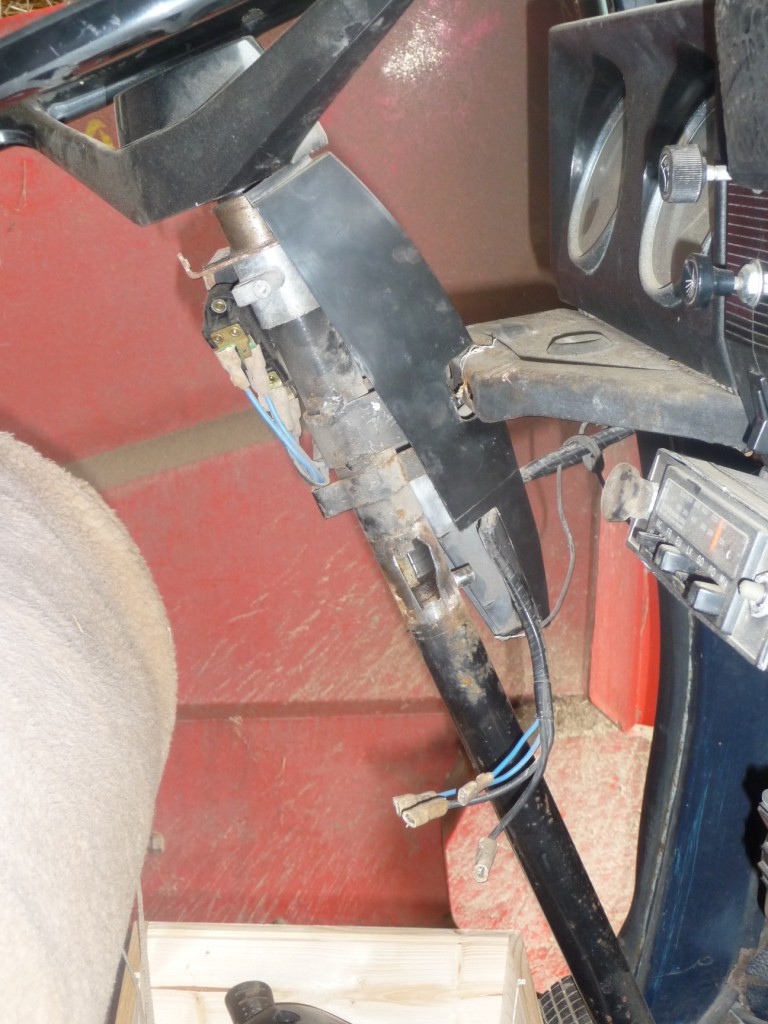

2) J'ai pas de clef donc j'entreprend de démonter le neiman afin d'en trouver un nouveau, le tube enveloppe est cassé donc je le vire et je vois que l'ex proprio a du forcer un moment dessus :
Ca ne devrai pas poser de problème dans le futur ???
Dite moi ce que vous penser de tout ca, merci cheers

T'as un neiman sur le tien? j'ai le même équipement de bord et j'en ai pas d'origine moi d'où mon étonnement.
Pour le moteur essayes juste de le démarrer déjà sans faire rouler, après selon ce que tu remarqueras, tiens nous au courant.

Ouai j appelerai ca un neiman lol j en prendrai une photo.

En fait ce n'est pas un neiman ,c'est ton contacteur de réchauffeur d'huile qui sert aussi à faire passer le jus au démarreur.
On pourrait comparé ça à un neiman mais il s'agit d'un bouton que tu tournes un peu comme un bouton de gazinière.
Je te mettrais une photo dans la soirée!

Voici ce que tu devrais avoir
en le tournant ça fait contacteur, pour démarrer j'utilise la grande tirette du haut qui sert aussi de préchauffage sur un diesel

Merci pour ton aide mais je ne crois pas que c'est la meme chose
Je peux pas te mettre de photos je suis en déplacement mais moi ce que j'ai c'est ce qu'il sur la RTA , pièce 5 et 6 :
