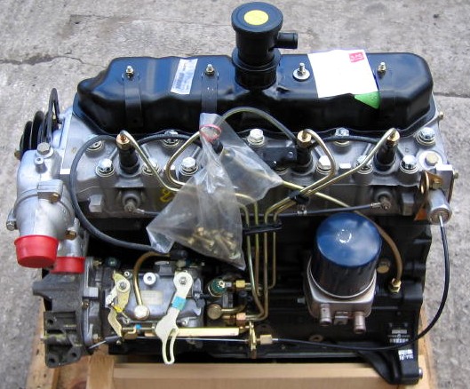

Bonjour à tous,
Pour refroidir l'huile, je voudrais monter un support de filtre à huile de 505 (je crois, il a deux départs extérieurs côté gauche) sur mon XDP90. Est ce quelqu'un sait si ce sont les mêmes fixations?

Je crois l'avoir déjà dit... ce que vous gagnerez en température de l'huile sera complètement perdu du fait d'un abaissement e la pression dans le circuit. Ces radiateurs dont vous parlez sont monté sur les indenors turbo dont la pompe à huile est différente.
Maintenant il est toujours possible de monter un échangeur tel que celui d'un ford sierra ou scorpio équipé d'indenor... petit échangeur monté à la base du filtre qui fait peut d'obstacle à la bonne circulation de l'huile.
Ce que vous cherchez c'est ça... mais, à mon sens, c'est pas bon.
Ce que je pense qui peut fonctionner c'est ça
Voir sous le filtre

Merci Cruseur, c'est ce que j'attendais!! En fait c'est la pièce que je cherche à la casse depuis Juin, reste à savoir si c'est du 18x1.5
Pour ma part, je n'aime pas trop les plaques ou les modines en sandwich et je préfère les raccords vissés comme sur le schéma 2.5T, c'est pour cela que je demandais si les supports étaient interchangeables
mais alors d'où vient ce filtre ? (j'essaie de joindre le lien vers la photo avec la partie serving manquante puisque je ne peux pas encore envoyer de photo)

Bonsoir voila de 505 turbo diesel de505 110 cv avec sont radiateur d'huile
Re: support filtre à huile xdp90
Message par Bernard le Jeu 8 Sep 2011 - 1:17
pour un 2l3 de 504 et un 2l1 de J7
Message par Bernard le Jeu 8 Sep 2011 - 1:36
et voila un refroidiseur d'huile de renaut 25 ou 21 turbo diesel ou autre modele avec les même pas de vis a rajouter entre le porte filtre et le filtre bon refroidessement

Message par martin.gale le Jeu 8 Sep 2011 - 8:57
Super forum !!!Merci Bernard pour ces super photos!
D'où sort le manchon fileté ? tu dis à rajouter?
Je pencherais pour le premier montage, pour les raisons déjà expliquées (je préfère les raccords vissés), mais Cruzeur a sans doute raison en ce qui concerne la pression d'huile, sans doute la pompe à huile de la 505 turbo est-elle plus puissante pour faire circuler l'huile jusqu'au radiateur ?
Dernière question : même bloc, mêmes entraxes sur les 3 montages?
Merci encore

En tout cas, on le sait tous, c'est pas la même pompe. Je ne comprend pas l'histoire des raccords une fois que les seuls raccords du filtre présenté par Bernard sont ceux du LDR et à ma connaissance il sont tous fait par le biais d'un tuyau caoutchouc flexible avec collier de serrage. Moi je pense que ce montage est bien plus simple et plus fiable. L'autre montage, comme vous voulez, je ne le ferais en aucun cas car il y aura une chute de pression de l'huile certaine. Quant à changer la pompe, là il peut y avoir des implications méconnues qui apporteront plus de complications qu'autre chose.
