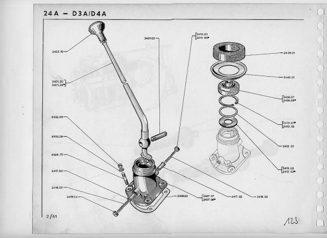

salut,je n'ai pas pour J,pour les d4,voici ce que j'ai,cela doit s'approcher?

Message par Elie le Lun 5 Sep 2011 - 19:18
moi j'ais ça: [img][/img]
c'est pris avec un téléphone donc pas tres net
En moins floue ??
Message par Emberthe le Lun 5 Sep 2011 - 20:11
Merci à tous et à Elie pour cette photo, mais en moins floue ce serait bien Smile j'ai pas cette doc et en agrandissant c'est pire

Message par Elie le Lun 5 Sep 2011 - 22:30
tiens je ne pourais pas faire mieux: [img][/img]
Re: levier de vitesse cassé
Message par Emberthe le Mar 6 Sep 2011 - 0:32
Super! et merci encore. Cette fois on voit bien, je vais tenter un démontage

Salut à tous et à Elie, bon je viens d'attaquer la réparation et d'après le dessin d'Elie il est écrit dessus qu'il y a 2 montages A et B, moi ça à l'air d'être B
