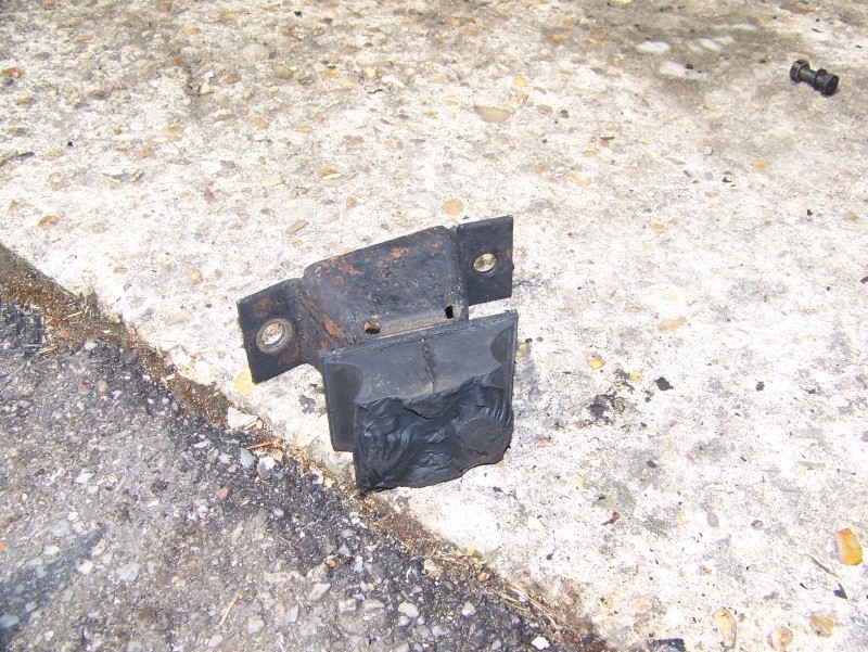

Message par mat le Sam 27 Sep 2008 - 21:13
Une après midi en revenant du taff, j'ai eu de la fumé dans l'habitacle.C'est l'isolation phonique du moteur qui se consumait . Je prenais feu petit a petit.
Je me suis arrêté sur la bande d'arrêt d'urgence et j'ai éteint ça avec une bouteille d'eau ( merci c'était au mois d'aout j'en avait une sur le siège )et un chiffon.
L'origine du problème c'est que les deux vis de fixation moteur étaient desserré.A chaque passage de vitesse le moteur se soulevait et cela à cassé mes silents bloc avant .Et provoquait aussi un problème sur le changement de vitesses
Comme le moteur n'était plus très solidaire de la boite il montait lors des passage des vitesses.Et c'est le fil de l'alternateur qui c'est coincé entre la coque de l'alternateur et le chassis du camion.
Résultat : la protection phonique à pris feu
Plus de peur que de mal.
Voici les photos :
Le Fil coupable
La protection phonique
Coté pompe d'injection
Coté alternateur
Un petite vue d'enssemble
La traverse déposé
Un silent bloc HS :

t'as eu raison de t'y interresser j ai eu le meme probleme qui a provoqué des desserrages sur la cloche comme toi section des supports moteur ainsi que support boites mais la ou ca me trou le ... c'est que ton fil d'alternateur s'est enflammé
regarde quand meme tes supports boites ca mange pas de pain si bien que lorsque je les aient changés j en est profité pour retendre mon frein a main
