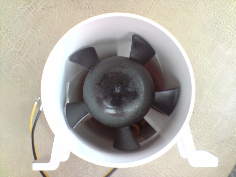

Je vous explique, il fallait que j'expérimente un turbo électrique sur mon J....
Des dizaines de forum plus tard, javais une idée précise de ce que je voulais,
pour commencer, il me fallait un petit moteur électrique pas trop gourmand et pas
trop puissant, d'autres utilisateurs de ce genre de système ayant carbonisé leur moteur.
Donc je cherche, je cherche et je trouve ça:
un moteur de VMC de bateau débitant 245m cube heure et poussant l'air à 7,5m/s
fonctionnant en régime continu en 12V of course.
45€ la pièce, reçu 3 semaines plus tard...
Tout excité je me met en route pour refaire un tuyau d'admission digne de ce nom avec mon mini mini turbo électrique intégré.
avec des canettes c'est la classe...^^
une journée de boulot plus tard ça donne ça:
alors de la gauche vers la droite:
un morceau d’admission de Renault express, cannette de Heineken, moteur de VMC, canette, Tube PVC et coude en caoutchouc qui trainé dans un coin + le reniflard

Donc forcément, je démarre le moteur, normal, je démarre le turbo, et et et rien...
le ralentit n'accélère même pas d'un chouilla...
jme dis, on va bien voir, je pars j'accélère, je roule, avec et sans le turbo...AUCUNE DIFFERENCE Sad
Verdict rapidement établi...cela n'améliore, ni détériore en rien le fonctionnement du moteur...l'air impulsé n'étant pas suffisante.
Un défaut quand même, c'est qu'au lieu de créer une dépression dans le reniflard d'huile qui permet de faire remonter les vapeurs d'huiles pour les rebruler dans le carbu, l'air du ventilo s'engouffre dans le reniflard et repousse les vapeurs d'huile...
Je suis donc repasser sur mon ancienne admission d'air un peu déçu.

Salut éffectivement c'etait bien fait, mais tu a oublier un parametre important c'est ( turbo-compresseur ), car tu ne dois pas seulement pousser l'air dans le carbu, mais ton mélange air essence doit être comprimé quand il arrive dans la chambre de combustion:
pression de l'air normale 1 bar
pression de l'air obtenue avec ton "turbo" 1 bar
pression minimal d'un turbo en réglage mini de la soupape 2 bar[img][/img][img][/img][img][/img]mais c'est quand même un bon début continu!....
Re: Un jour j'ai eu une idée: un turbo électrique
Message par footware le Lun 25 Juil 2011 - 12:43
L'idée était intéressante mais :
- le principe existait déjà mais par entraînement mécanique (lien).
- la prise du reniflard aurait dût être déplacée avant le "compresseur".
- le ventilateur était manifestement très sous-dimensionné.
- les moteurs compressés à essence sont soit à injection, soit à carburateur aspiré, soit à carburateur soufflé mais étanche (pour le coup tu as eu de la chance que le ventilateur soit très sous-dimensionné sinon tu aurais vu ton carburateur fuir par tous les trous).
