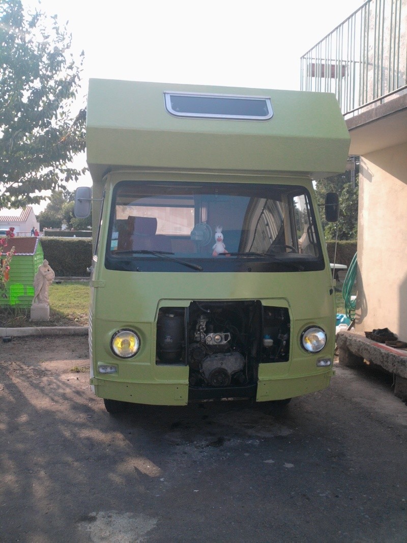

Bon y en a mare de pas rouler avec, aller j'ataque la peinture!....[img][/img][img][/img]ça c'est le début Hé hé!....

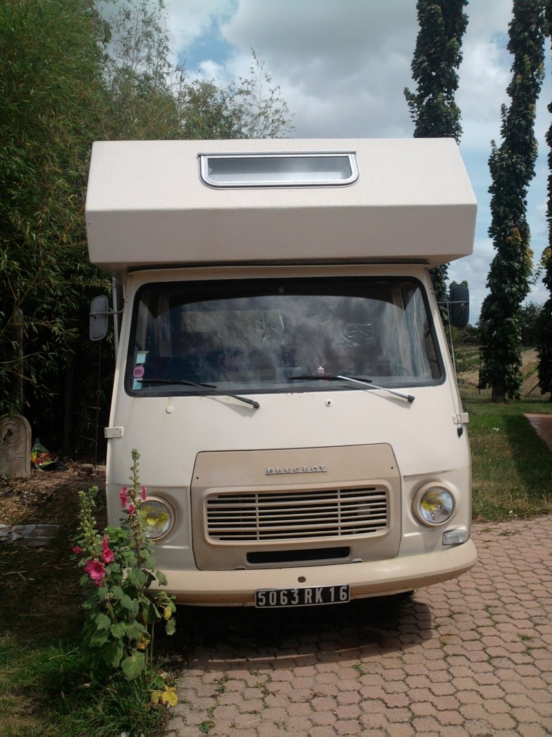

he bin voila la base est faite, AVANT[img][/img],
Apres,[img][/img],
clin d'oeuil à Shinta[img][/img]@++++ pour la suite!.
Re: J7 cellule clemençon
Message par loulou39 le Dim 24 Juil 2011 - 17:13
mer** le Shinta c'est fait laver a l'eau chaude il a rétrécie
sinon beau taff
Message par kristof le Dim 24 Juil 2011 - 21:04
wahooo , il est chouette comme ca , felicitation pour la peinture . lol mini schinta

J'ais fait de mon mieux, et toi ton moteur c'est bon?

C toi k fait la peinture?
Message par Elie le Lun 25 Juil 2011 - 0:17
Oui mais c'est pas du pro, pas de pistolet, pas de cabine, la démerde quoi!....
Message par kristof le Lun 25 Juil 2011 - 1:44
tant que c'est propre , est a 80km/h les coulures ca ne se vois pas .
Message par camarguais le Lun 25 Juil 2011 - 11:13
Magnifique travail Elie pour ta peinture la couleur me plaît bien, en espérant que toi aussi tu puisses en profiter avec toute ta petite famille....
il ne te reste plus cas changé la photo de ton avatar...
