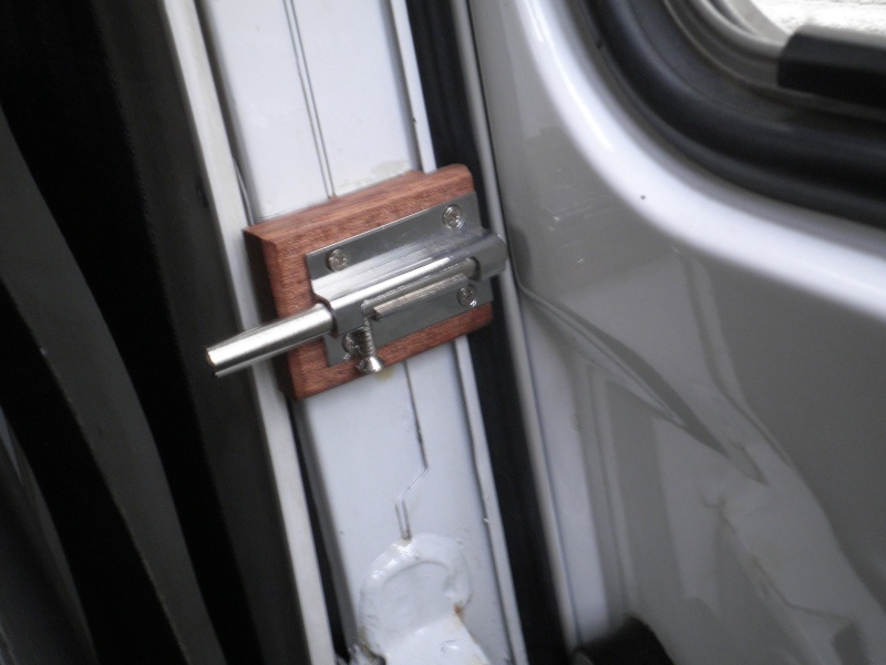

Je vous présente mon système de verrouillage en mode portes ouvertes. Simple et efficace (sans perçage de la tôle) je vous le recommande.
La pièce de bois et juste collé à la colle P.U. et scotché le temps du séchage.
Porte fermée.
Porte ouverte non verrouillée.
Porte ouverte verrouillée.
Coût de l'opération 7€ : loquet + colle

Salut pas mal, mais tu aurai peut-dù rajouté une rondelle de bois de 3/4 cms, percée au même diametre et coller sur le trou pour éviter toutes rayures ou déformation de la tole de ta porte?.......

J'envisage de mettre des rondelles en caoutchouc dès que je trouve ce qui me convient. Pour l'instant il n'y a pas de jeu et la tole ne bouge pas! à suivre...

Moi j'ai mis ça... sur l'aile, avec une burée de porte...

sinon tu met un passe fil en caoutchouc dans le trou de la porte

Oui je comptais mettre quelque chose dans le genre... faut juste trouver le bon diamètre
Bien J8, tu l'as soudé ton loquet?

Tiens, une burée de porte? :pas facile à trouver ça! des butées, oui!
Non, j' ai vissé le loquet avec vis tôle, mais le souder aurai aussi bien fait l' affaire! sauf que ça n' aurait pas maintenu le tapis en même temps , que je pensais se deformerai à l' usage, genant la manipulation du loquet (?)
Sinon, le passe-fil est une tres bonne idée aussi!
