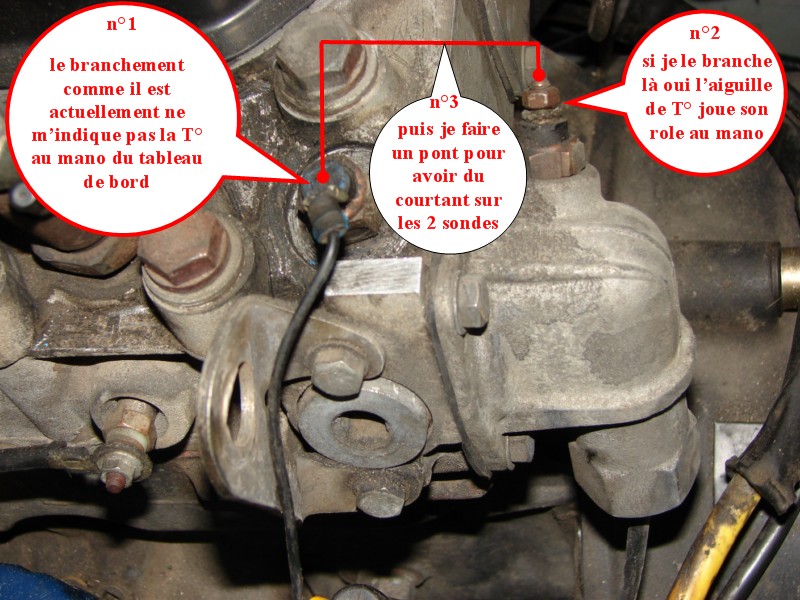

Comme vous pouvez voir sur la photo voici le souci que je rencontre en faisant l’essai sur route hier :
- N°1 quel rôle joue la sonde au niveau du moteur ?
- N°2 hier en roulant je l’ai fait touché la sonde et là l’aiguille du mano a monté et jouer son rôle, d’où ma question N°3 puis je mettre un fil électrique entre les deux sondes
quel voyant sur mon tableau de bord m’indiquerait-il un souci avec la sonde de droite ? J’ai un tableau de bord de 82.
Aujourd’hui montage du pare choc avant et marche pied et essai sur route sur une plus longue distance.

Message par camarguais le Jeu 30 Juin 2011 - 10:13
je viens de brancher mon ventilateur en direct sur la sonde au bas du radiateur, je mets le contact et le ventilateur ne tourne pas????
j'entend un clac qui ce produit au niveau de la sonde de la pompe a eau et un clac quand je coupe le contact????
Footware m'avait dit que s'était un bon moyen de savoir si le ventilo débrayable fonctionnait et bien apparemment il ne fonctionne pas.
je dois faire quoi???????????????????

Message par camarguais le Jeu 30 Juin 2011 - 20:49
voici ce que j'ai fait, j'ai bloquer mon ventilateur donc il n'ait plus débrayable, j'ai ponté les 2 sondes comme j'ai cité plus haut.
j'ai fait un essai sur route environ 30km rien de particulier au niveau problème moteur, si ce n'est que ça change la vie une boite 5, j'ai une différence de 20km heure entre mon compteur et mon gps ex: 60 compteur = 80 gps, cela est du au remplacement de l'engrenage cité plus haut.
alors si j'ai fait une connerie n'hésitez pas à me le dire....

camarguais a écrit:Comme vous pouvez voir sur la photo voici le souci que je rencontre en faisant l’essai sur route hier :
Que l'on me corrige si je me trompe... dans cette configuration, une des sondes est pour le mano l'autre est pour le témoin de surchauffe.

Message par mikarat le Ven 1 Juil 2011 - 1:09
Je confirme
Sonde n°1 voyant de surchauffe
Sonde n°2 voyant de T°
Pour moi faire un pont entre les deux ne résout pas le problème...à mon humble avis il faut un fil à part qui va de la sonde N°2 au manomètre de T°...

Message par cruzeur le Ven 1 Juil 2011 - 1:11
J'ai fait cette opération sur le J de mon père il y a deux jours donc je te réponds.
camarguais a écrit:je viens de brancher mon ventilateur en direct sur la sonde au bas du radiateur, je mets le contact et le ventilateur ne tourne pas????
Normal, le ventilo tourne avec le moteur moteur. Donc uniquement avec le contact il ne peut pas tourner.
camarguais a écrit:j'entend un clac qui ce produit au niveau de la sonde de la pompe a eau et un clac quand je coupe le contact????
Tu l'entend seulement si la sonde du radiateur à atteint sa température... Impossible moteur et surtout radiateur froid.
camarguais a écrit:Footware m'avait dit que s'était un bon moyen de savoir si le ventilo débrayable fonctionnait et bien apparemment il ne fonctionne pas.
Footware a du te dire que si tu branchais les fils directement sans passer par la sonde, en mettant para la suite le contact, le ventilo ferait clac. Moi-même je l'ai fait pour savoir si tout était en ordre.

Message par cruzeur le Ven 1 Juil 2011 - 1:25
camarguais a écrit:voici ce que j'ai fait, j'ai bloquer mon ventilateur donc il n'ait plus débrayable,
Bon moi je vient de faire l'opération contraire.
Le ventilo ne doit pas refroidir tout le temps le radiateur sous peine d'usage prématuré du moulin surtout en hiver. A côté de cela il faut aussi penser au bon fonctionnement du carlostat.
Par exemple sur le J de mon père, carlostat défectueux et ventilo réglé en non débraillé, le moulin tournait toujours aux alentours des 70 degrés, voire moins en petits trajets d'hiver.
Maintenant il tourne entre 80 et 85. Quand il dépasse les 85, moteur au ralenti, cam sur place, et température extérieure de 28 degrés, le ventilo s'enclenche une petite minute et hop il redescend immédiatement à 80. C'est vachement efficace ce truc...
Finalement sur un moulin dont l'usure commence à lui rendre une fâcheuse tendance surchauffer il vaut effectivement mieux régler le ventilo fixe. De même pour aller un peut plus loin avec un moulin fatigué, on enlève le carlostat quand il fait chaud... Mais tout ça c'est du rafistolage.

Message par camarguais le Ven 1 Juil 2011 - 7:39
par mikarat Aujourd'hui à 0:09
.Je confirme
le problème est que je n'ai pas de fil suplémentaire et je ne sais pas quel est le voyant de surchauffe au tableau de bord??
par cruzeur Aujourd'hui à 0:11
et bien je l'entend moteur froid????
j'ai du surement mal comprendre mais je pensais en faisant un pont que le ventilo devait fonctionné même moteur froid uniquement en mettent le contact???
il est vrai que mon mano m'indique une T° de 40° avec le ventilo bloqué, j'ai eu peur de faire un essai sur route cavec le ventilo débrayable du fait qu'il n'a pas fonctionné en direct moteur froid.....
donner moi des infos svp merci à vous tous

Message par mikarat le Ven 1 Juil 2011 - 9:51
Tu aurais une photo de ton tableau de bord ?? pour identifier le voyant de surchauffe...

Message par footware le Ven 1 Juil 2011 - 10:46
camarguais a écrit: le problème est que je n'ai pas de fil suplémentaire et je ne sais pas quel est le voyant de surchauffe au tableau de bord??
Pour ton tableau de bord, c'est le voyant de pression d'huile (les deux alarmes sont couplées).
Tu as relié les deux fils du capteur ensemble ?
J'ai dit que le ventilateur doit s'embrayer, pas qu'il doit tourner. Le ventilateur est entrainé par le moteur : si le moteur ne tourne pas, le ventilateur non plus.
Donc contact mis mais moteur froid et arrêté :
- sans relier les deux fils du capteur, l'hélice doit tourner à la main sans forcer.
- en reliant les deux fils du capteur, on entend l'embrayage claquer et on ne peut plus faire tourner l'hélice à la main sans forcer.
Re: MOTEUR 2.5 BOITE 5 POUR MON PITCHOUNET
Message par camarguais le Ven 1 Juil 2011 - 11:37
par footware Aujourd'hui à 9:46
si je comprend bien, le fait d'avoir qu'un fil et d'avoir fait un pont pour le mano qui m'indique la T°, et la sonde qui est sur la culasse pour le voyant de pression d'huile je suis donc en sécurité???
oui j'ai fait un pont
Donc moteur froid et à l'arrêt et contact mis :
- en reliant les deux fils du capteur, on ne peut plus faire tourner l'hélice à la main sans forcer.
c'est bien moi qui est mal compris, comme j'ai dit j'ai fait un pont sur le capteur du radiateur en pensant qui allait tourné moteur froid avec le contact, je n'ai pas essayé de faire tourner le ventilateur à la main.
je fais un pont au capteur, je mets le contact et la le ventilateur je ne dois pas pouvoir le faire tourné à la main, cela veux dire que le ventilateur débrayable fonctionne correctement.
Footware milles excuses mais tu as vu le temps que j'ai mis pour comprendre le jeu du boitier de direction, mais là si tu me confirme ce que je viens d'écrire j'aurais bien compris encore merci à vous tous pour cette sollidarité....
Message par camarguais le Ven 1 Juil 2011 - 13:18
redémontage du radiateur remise de l'hélise en débrayable, pontage du contacteur et mise du contact au nieman, et il est vrai que j'entend toujours le clac mais en fait c'est que cela est le blocage de l'hélise, je ne peux plus la faire tournée à la main.
maintenant reste plus qu'un essais sur route et savoir à combien monte le mano???
il me reste toujours cette histoire de pontage que j'ai effectué sur les sondes????????
c'est bien moi qui avait encore mal compris, merci à vous tous et à Footware
Message par footware le Ven 1 Juil 2011 - 14:01
Pour tes sondes, sachant que le même témoin sert à la fois pour la surchauffe d'eau et pour la pression d'huile, le mieux dans ton cas c'est de tirer un fil entre la sonde de température d'huile (celle qui est à l'arrière du filtre à huile) et le contact de température d'eau (celui qui est sur la culasse) : ça va te faire trois fils sur cette borne et tout devrait rentrer dans l'ordre.
