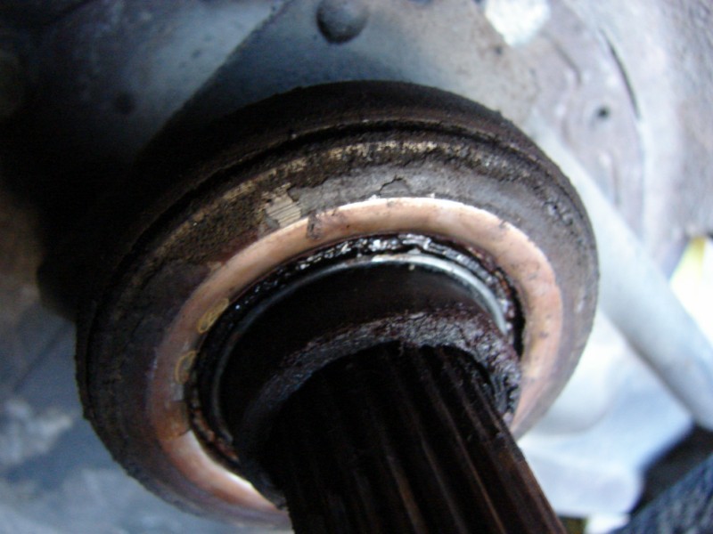

Bon ben voilà la boite est désacoupler, voici le mécanisme et la butée d'embrayage, je souhaite avoir votre avis s'il est nécessaire le les remplacer, j'ai pas regarder le disque car si quel qu'un a un astuce pour re-centrer le disque correctement car j'ai pas de guide de centrage, alors j'attends vos infos pour l'usure et le guide pour le centrage...

Bonjour Camarguais je pense que c'est mieux de regardé avant je fais avec sa si tu veux je te l'envoie j'en referai un autre se n'est pas un soucis A+

Je te remercie beaucoup de ta proposition d'envoi du centreur de disque mais, cette aprèm je vais voir le mécano de mon Manadier qui doit me dire l'état de l'embrayage et voir s'il a un centreur, je suis pratiquement sur de devoir remplacer l'embrayage complet, bref je repartirais avec un embrayage neuf ce qui n'est pas négligeable...

Résultat des courses de la journée, le disque d'embrayage est bien fatigué et en plus le mécano m'a dit que le roulement de la buté est fatigué aussi, donc je vais commander un kit complet...

ha oui il est pas neuf !
perso je me démmerde sans centreur, ça va bien, mais c'est sur que si t'en as un c'est mieux !
bon courage !

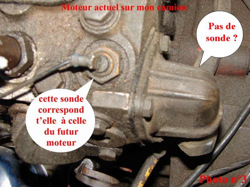

Je n’ai rien trouvé sur la RTA à quoi correspond le câble qui par de la culasse a la pompe injection sur la photo n°1, ce même câble est coupé voir inexistant sur mon moteur actuel ?
Sur la photo n°2 du futur moteur on peut y voir 2 sondes.
Sur la photo n°3 de mon moteur actuel je n’ai qu’une sonde.
Alors mon inquiétude est mon fil actuel de la photo n°3 je le branche ou ? Et sur l’une des autres sondes de la photo n°3 je branche quoi ?

ton cable photo 1 ser pour le demarage a froid (starter )

Sur la photo 3 c'est le voyant de surchauffe...sur la 2 il y a le même (au même endroit) plus à droite le capteur de température (le thermomètre quoi) en 2.5L j'ai le même capteur mais que je n'utilise pas car je reste en phase1 (pas de thermomètre sur les phase1...)

ok mikarat, si j'ai bien tout compris le fil qui est actuellement sur ma sonde sur la photo 3 je le remet au même endroit sur la photo 2!!
l'autre sonde avec le câble qui part sur la PI sur cele-ci je ne branche rien alors???

le cable qui part sur ta PI, c'est effectivemment un accélerateur "à froid". La sonde capte la t° du liquide de refroidissement dans ta culasse, et accélere legerement en tirant sur la bielette d'accelerateur..
Tu peux recuperer le systeme de ton vieux moteur et le remettre sur le nouveau sans probleme

Merci Séb, je vais le laisser comme ça car sur mon sythème actuel j'ai même pas de cable qui par à la PI et mon J démarrare sans souci...
