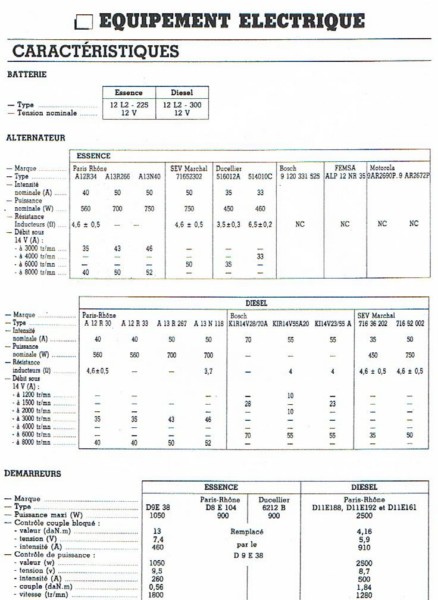

tu recevras le solenoide complet, pour le filtre à huile théoriquement on ne doit pas remonter le même par rapport au joint, mais si tu le remontes tu vérifies dans quelque temps qu'il ne fuit pas...
voici des infos pour le démareur, tu peux les retrouver avec d'autres infos aussi intéressentes sur le lien de Cruzeur...
courage pour la suite....
