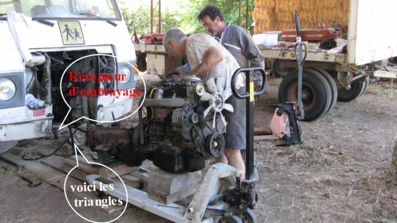

Message par fleutiauxj le Mer 8 Juin 2011 - 14:52
ok. Donc je vais commencer à tomber le moteur et la boite cette aprem ! Je pense que j'aurai besoin de vous pour cette opération que je n'est jamais faite. J'ai des petites questions qui me viennent :
- dois-je enlever juste les cylindres blocs ou bien plutot enlever le tout avec le support moteur et boite ?
- pour sortir la boite je dois préalablement complètement enlever le moteur ?
- pour pouvoir enlever les cardans qu'est ce qui est le plus pratique ? je dois mettre les roues dans le vide et enlever le triangle inférieur ?
bref, je suis preneur de tous conseils Smile
fleutiauxj
Messages : 49
Date d'inscription : 01/06/2011
Re: 3 et 4 qui ne s'enclenchent plus !!!
Message par camarguais le Mer 8 Juin 2011 - 19:04
-1 tu désaccouples les cylindres blocs du moteur mais tu les laisse sur le support moteur.
- 2 tu sors moteur boite en même temps
- 3 pour les cardans tu les désaccouples de la boite en enlèvent les goupilles mécaninbus, tu les passes derrière la sortie de boite, mais tu les laisses sur la fusée
tu peux télécharger la RTA J9 et aussi la Revue Electronique ici qui est complémentaire à la RTA

Message par fleutiauxj le Lun 13 Juin 2011 - 14:52
Bonjour à tous !!
Bon voila le moteur est sortit. Je vais à présent m'attaquer à l'ouverture de la boite de vitesse afin de trouver d'où vient mon problème de 3 et 4 qui ne s'enclenchent plus. J'aimerai savoir si il y a des précautions à prendre avant l'ouverture ? Il y a t'il une vitesse à enclencher ?
Pour la fermeture j'ai entendu parlé qu'il faut enclencher la marche arrière ??
Bref je suis preneur de tous conseils pour cette opération.
