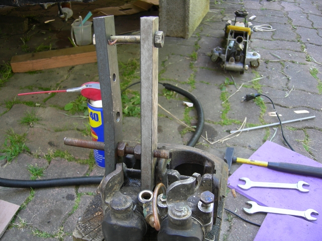

tout c'est bien passé,j'ai fait comme les pros de la mécanique nautique à savoir: chauffer puis frapper un coup sec sur les vis
visser puis donner un coup sec pour débloquer.
visser dévisser sans forcer et une fois le filetage en vue mettre un coup de WD40.
Et puis quand le temps passe et qu'on n'avance pas, changer de méthode.
J'ai tenté d'enlever une rotule et en fin de compte j'ai dévissé la barre qui relie les deux rotules.
L'ensenble mastervac vient facilement en le basculant maitre cylindre vers le haut.

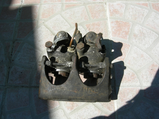

L'indispensable écarteur pour le démontage des étriers.
étrier de J9 adapté pour J7

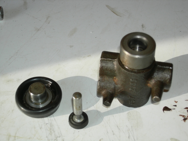

le compensateur était grippé ouvert, surement la cause du bloquage des roues ar à chaque freinage.
Sur les machoires manque l'axe pour le rattrapage.

Dernière roue ce soir, le bilan 1 pontet reliant les cylindres d'étrier cassé,
les machoires à changer, un cylindre de roue grippé et la découverte du jeu du bras oscillant droit au moins 1 cm et suintement du palier exterieur.
Pour l'instant ça va le J tient ses promesses: 2 fois plus de temps et 2 fois plus cher.

Le cylindre de roue est dégrippé.
je bloque sur le remontage des cylindres d'étrier, avec un joint neuf je n'arrive pas à rentrer le cylindre et à mettre la cinquième rondelle belleville, d'ailleur une paire à été monté avec 4 rondelles et on comprend vite pourquoi!
je ne sais pas si ça joue sur le retour du cylindre, parce que mon problème c'est justement que ça freine tout le temps.
Les cylindres de roue ont été changer par des neufs, aussi fait fabriquer des raccords en cuivre, depuis plus de roues qui chauffent sauf pendant la descente de Font Romeu .
Frein OK.
