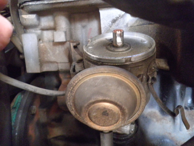

Bon j'ai les pièces mais nouveau problème!!!!
Avant de démonter la tête de Delco (R.A.S.)
Après avoir démonté lea tête de delco.
Problème je me retrouve sans condensateur! en tout cas rien à voir avec le shéma de la RTA, ni de vis de réglage. Une accessibilité très réduite. Et le soucis de bien faire... Sad
Vous l'avez compris je suis un peu désemparé, que dois-je faire???
Merci d'avance pour votre aide Smile
Ps: C'est un allumage Ducellier.
(Que c'est long pour mettre des photos!!!)

Je prends le train en marche, mais tu es manifestement face à l'allumage transistorisé (électronique) qui a été monté sur les J9 à partir de l'année modèle 1985.
Sur ce genre d'allumage, la seule intervention possible c'est le réglage de l'avance vu qu'il n'y a plus de rupteurs ni de condensateur.
D'autre part, il y a eu beaucoup de témoignages sur les forums de problèmes de bobines d'allumage sensibles à la chaleur.

La bobine se trouve au bout du câble haute tension qui part de la borne milieu du distributeur (Delco) ; celui qui passe derrière le collier du filtre à essence sur ta photo.
Il faut aussi savoir que les allumages transistorisés sont très sensibles à la qualité et à l'écartement des électrodes des bougies.
la revue technique a écrit:Bougies préconisées (avec âme en cuivre) :
- Bosch W 7 DC
- Champion N 281 YC
- Peugeot CP 10
Écartement des électrodes : 0,65 mm
Vérifies aussi qu'un des câbles haute tension ne claque pas sur une masse (en particulier sur un point de frottement).

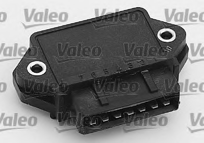

Bon j'ai récupéré Curtis ce soir Smile
Il s'agissait du module d'allumage appelé aussi appareil de commande d'allumage, mon allumage étant transistorisé (electronique) il a simplement fallut changer ce petit boitier! Encore fallait il le savoir Embarassed
