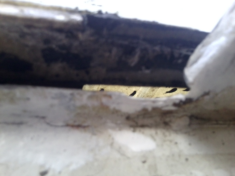

Des petites photos:
le retour au dessus du pare-brise coupé:
Dominos' style:

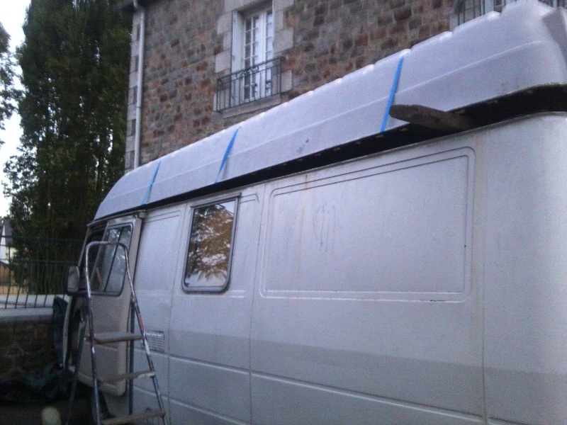

le décalage à l'arrière coté passager:
le décalage coté conducteur assez révélateur:
le même coté mais prise de vue différente (on voit bien le bombé):
