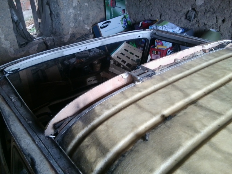

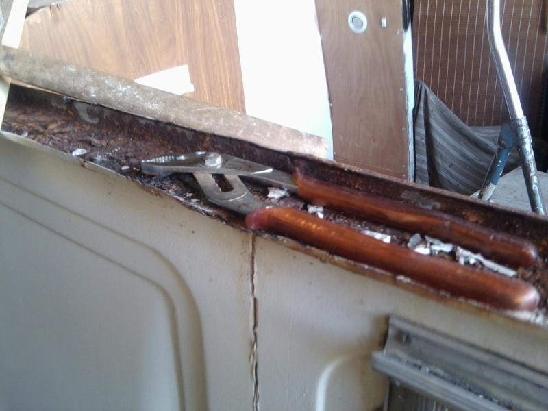

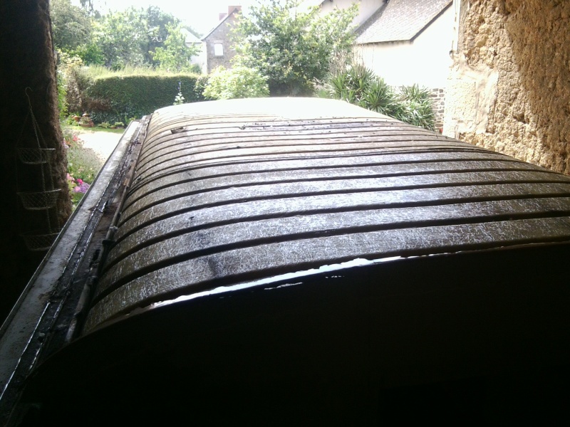

Après la découpe du toit,apparition du contre moulage,auparavant j'ai découpé la partie cabine pour garder la forme de l'arrondi, aimerai bien que ma capucine épouse bien la forme:
Pardonnez moi pour la mise en forme,comme vous l'avez signalé j'aime bien fêter Smile
Vue de la cellule (fait bizarre ce orange):

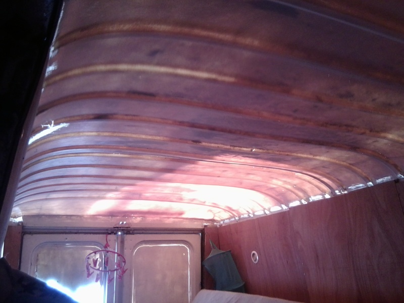

Vu du contre moulage,en 3 morceaux:

La fameuse rouille issu du toit,en dessous la fenêtre cuisine (que je vais agrandir par la suite):
Contre moulage par terre (c'est sombre, photo téléphone et dans un petit appentis) :

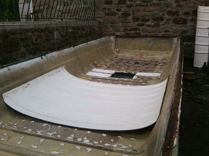

Essai contre moulage rehausse:

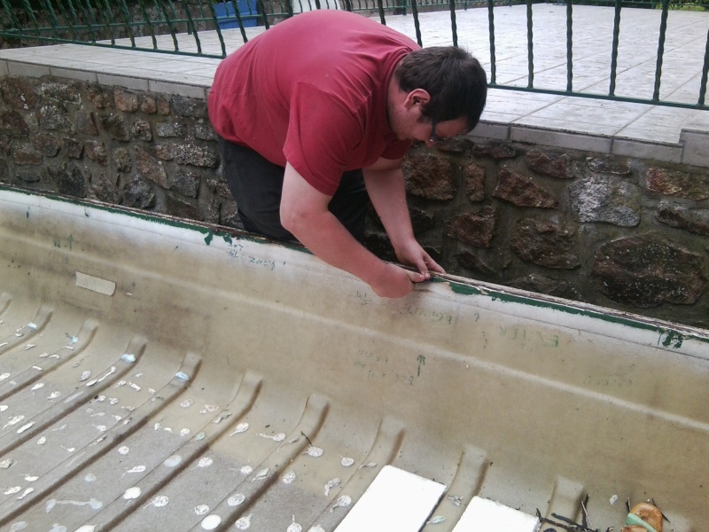

Loni au nettoyage de rehausse, on enlève l'ancien joint...et v'la la couche, ai fait la finition à la meuleuse notamment pour les rivets comme ça à la perceuse 4s par rivet:
