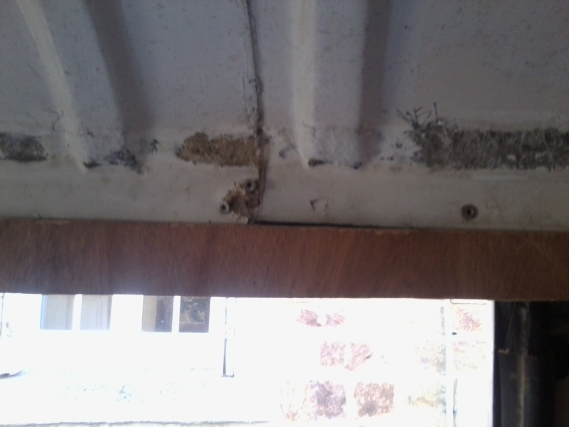

Bon sinon des tofs alors voila mon pepère vu de l'intérieur:
Ancien J isotherme donc le blanc que tu vois au plafond c'est une coque résine, entre celle ci et le toit en tôle il y a de la laine de verre...Même ma séparation cabine/cellule est isolé laine de verre...
Du coup j'aimerais bien garder cette coque mais aucune idée de comment elle est fixé...
Si quelqu'un a une idée, je suis preneur...

Wouah la dernière fois que j'ai vu ton J, t'avais un J en kit dedans lol!
ça avance pas mal du coup, bon courage pour la suite, j'ai vi un peu de quoi tu parle ,tu veux vraiment garder la laine de verre? je te dis tout de suite que ça ronge les camions de l'interieur... Evil or Very Mad

La laine de mouton c'est de la balle c'est déja ce qui isole mes parois...shinta je veux pas garder la laine de verre, je veux garder la coque plastique qui habille le plafond Smile et qui me permettra rehausse posé d'isoler correctement...

Hum comment démonté ça sans tout flingué? c'est riveté? vissé? poas collé j'espère???

mikarat a écrit:La laine de mouton c'est de la balle c'est déja ce qui isole mes parois...shinta je veux pas garder la laine de verre, je veux garder la coque plastique qui habille le plafond Smile et qui me permettra rehausse posé d'isoler correctement...
bonjour,puis ce que tu as un contre moulage pense a de la mousse expanssee en bombe
ca isole et ne pourit pas

Contre moulage voila le terme exact merci Paracels !!!
