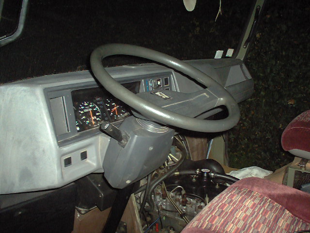

Je suis sur Montpellier, je recherche une personne(moyennant finance) pour 'aider à changer un tableau de bord et instrumentation sur un J9 sachant que le faisceau n'est pas identique En fait le nouveau tableau de bord a plus de fonction que l'ancien et je ne vais pas savoir le faire seul.

Si le tableau de bord et le faisceau que tu veux adapté sont encore monter sur un J, tu repère toutes les cosses, en écrivant sur un scotch (papier cache pour peinture) leurs destinations, exemple : alternateur haut... bas... D... G... boitier préchauf... essui glace...etc...
Attention si ton montage est antérieur, certains organes sont différents et les découpes et fixations sur la tôle derrière le tableau aussi selon les modèles (+ chauffage, Neiman et les commandes de phares, cligno, essui glace...)...!
j'ai monté un tableau de bord plus récent sur le mien de 81 à l'occasion du changement de ma méca pour un de 89, c'est ce que j'ai eu a faire...
sur les dernièrs modèles la tôle a une forme différente derrière le compteur

malheureusement tous les fils ne sont pas notés car certain etaient déja debranchés donc j'ai besoin d'une personne qui a l'habitude de faire ca
