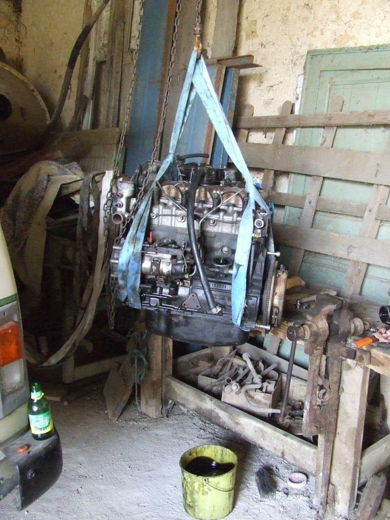

Re: diagnostique
voici les news
donc j'ai déposer moteur boite cette semaine
voila les photos
donc voila la j’attends ma commande pour les cylindre bloc moteur joint de pompe a eau et je remonte tous sa
mais j'ai quelle que petite question
deja j'ai une différence entre les deux volant moteur
sur le nouveau
le vieux qui était monté sur le j
alors je voulais savoir sil faut que je remette le vieux volant ou pas ?
et y a til besoin de centré le disque d’embrayage ?
voila merci d'avance

pour ce qui est de la différence des dents, je te dirais de remettre ton ancien volant moteur!!!
Et pour le centrage du disque sur n'importe quel embrayage tu es obligé de centrer le disque...
mais je tiens à te félicité pour les différentes travaux que tu as fait sur ton J!!
