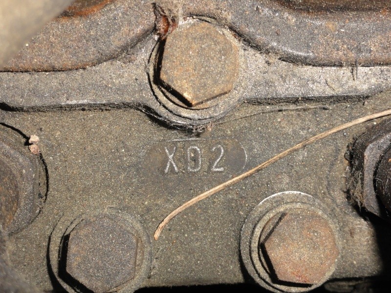

Message par Vincentdu72 le Mar 14 Juin 2011 - 22:50
salut a tous voila des news
donc un nouveau moteur XD2 82 000 km Smile
voila les photos
donc voila ya pu cas
