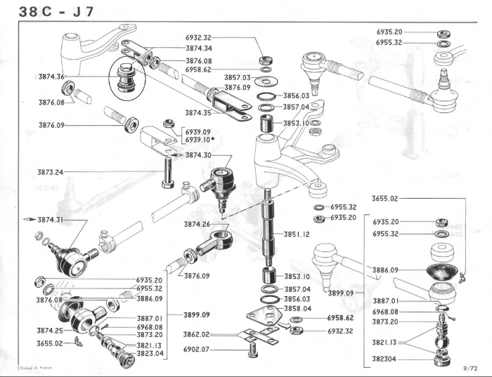

Un nouveau problème sur notre J7 « camion magasin »
Notre mecano vient de bricoler une bague avec une durite sur notre barre de relais de direction.
Après beaucoup de recherche auprès des « pro » je viens d’identifier cette pièce, en réalité il s’agit d’un « palier fluidbloc » au lieu d’une simple bague a collerette.
Palier fluidbloc réf Peugeot 3874.36.
Bien sur impossible a trouver.
Avez-vous une solution.
A vous lire
Phil

À mon avis, le mieux serait d'adapter une barre de relais provenant d'un J9.

J'ai bien lu et cherché l’éclaté, mais est ce le même système.
Faut il remplacer les relais.
Phil

Après analyse, il semble que les pièces soient identiques sur les deux modèles...
Je pense qu'il va falloir passer par la case refabrication mais je n'ai pas de solution immédiate...

je ne sais pas si t'as trouver tes pieces, mais en ce qui me concerne
j'ai eu le meme probleme j'ai fait faire mes paliers en bronze dur par un usineur.
ca m'as couté 60 euros.
sinon sur serie 04 mais stock epuisé.
