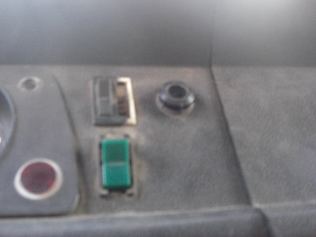

et maintenant la question : s'est quoi se bouton?
meme pour les 3 car meme avec la revue j'ai rien trouvez

Message par camarguais le Jeu 7 Avr 2011 - 22:00
le rouge c'est les warnings ça c'est sur!!
le vert je croix que c'est le siège éjectable et le noir le tabilisateur de vitesse!! lol!
Re: ça y est je me met a refaire mon j9
Message par Fredo65 le Jeu 7 Avr 2011 - 22:34
Bah ... quelle question c'est pour la gestion des feux ...!!
Le vert pour faire passer le feu au ... vert et le rouge pour le faire passer au rouge !
Il te manque le bleu à képi !!

Message par Nomadik le Jeu 7 Avr 2011 - 23:38
Non non, déconnez pas, un peu de sérieux...!!!
Euh...le rond noir, c'est pas le correcteur d'assiette...!?

Message par WhiteWolf le Jeu 7 Avr 2011 - 23:53
Spirou je ne vois pas ces boutons sur la rta!
Es tu sûr qu'ils sont d'origine?
Le mieux serait de voir où vont les fils qui en partent^^
Peut être que tu as un ventilo débrayable et qu'un interrupteur permet de le mettre en route???

Message par spirou39 le Ven 8 Avr 2011 - 13:44
moi au depart je pensais que s'etait l'alcotecte est tant que le bouton etait vert s'est que je pouvais conduire lol!

Message par spirou39 le Ven 8 Avr 2011 - 18:52
bon treve de plesanterie j'ai demonter le dessous du tableau de bord le rond dessus s'est une lumiere non brancher le bouton vert va vers un comodo vu qu"il vient de la ville je pense que s etait le girophare est le petit noir n'est pas brancher aussi
