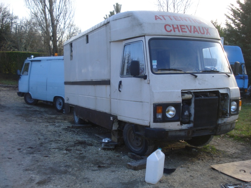

Bonsoir unjour bon c'est en place et le bourin tourne bien Very Happy ;il faudra que tu remontes le mécanisme du ralenti à froid pour pouvoir régler le ralenti.j'ai réglé à loreille Rolling Eyes il y a une fuite de gazoil sur l'axe de l'accélerateur!jel'ai fait tourner avec de l'eau il faut un collier pour la durite du radiateur en haut.Il te reste à monter les triangles inferieur avec la traverçe les durites sur la pompe à vide et des fils élèctriques qui sont manquands ou coupés et peutêtre qu'il faudra pofiner le callage de la pompe aprés l'avoir fait rouler un peu; Wink et un nouveau déflecteur en état à l'interrieure du radiateur à toi la suite bon courage [img][/img][img][/img]
