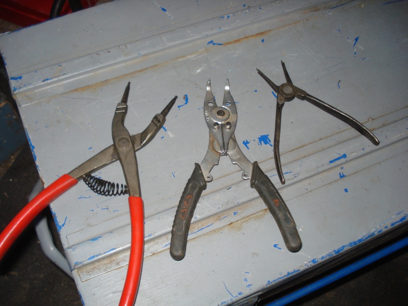

Voilà plusieurs pinces,tu peux t'aider de tournevis[img][/img][img][/img] Bon courage Wink

merci les gars! bon ça va etre folklo, mais c'est juste pour verifier que ce circlip est bien à sa place, sinon apres vu le bruit je penche quand meme pour une usure des disques ou je ne sais quoi... c'est bien les disques dans la cloches?
