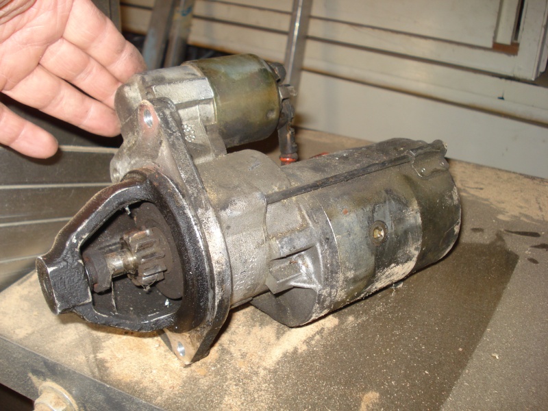

Message par Bernard le Dim 31 Oct 2010 - 21:54
Bonsoir, bon je crois qu'il va falloir que tu démontes ce démarreur et que tu vérifis les charbons.Je vais mêtre qulques photos de démarreur pour te donner une idée :celui démonté et un de 504 mais c'est pareil et l'autre un de J9 2l5 de 1990 le mème que le mien A+[img][/img][img][/img][img][/img]
Re: Mon pépère ne demarre plus
Message par orangine le Lun 1 Nov 2010 - 19:23
bonsoir bernard merci pour les photos j'attend que la pluie cesse un jour et je vais devoir démonter ce chose dare dare . super merci a bientot bounce
