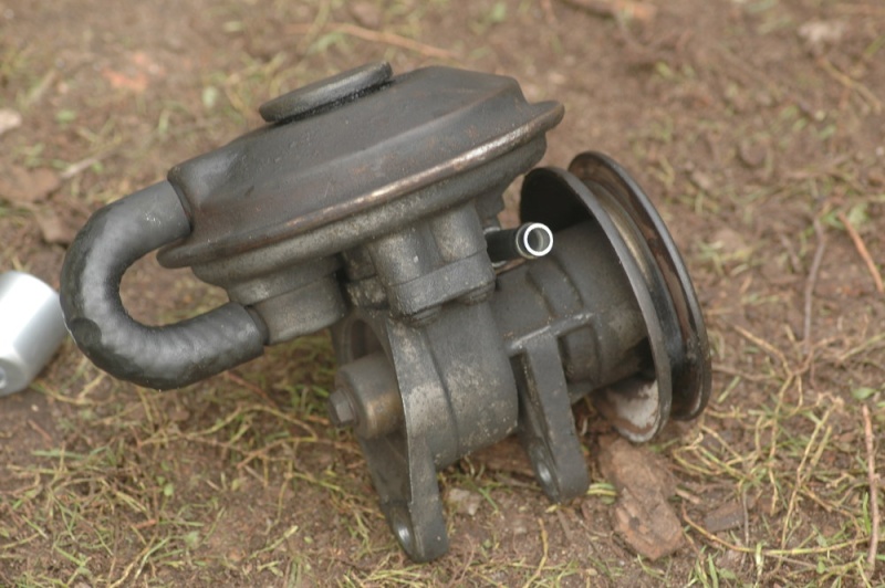

Message par theodieu le Ven 29 Oct 2010 - 14:30
Voila les photos.

Message par cruzeur le Ven 29 Oct 2010 - 16:52
Vaut mieux prendre la même que celle-là car les autres plus anciennes avaient plus de mal à faire le vide au ralenti... d'où leur substitution...

Message par remi81 le Sam 30 Oct 2010 - 17:43
salut theo , j'en ai une du meme modèle , si tu la veux , je te la laisse a 50 € port compris si ok envoi moi un MP , voici la photo . a+

Re: pompe a vide bloquée
Message par theodieu le Dim 31 Oct 2010 - 22:59
La mienne (celle de la photo) je l'ai démontée pour voir :
ya deux partie, une avec la poulie qui actionne un espèce de piston qui monte et qui descent dans la deuxième partie où ya une membrane actionnée par ce piston.
Sur ce modèle, on peut juste séparer les deux parties mais aucun accès à l'intérieur même des pièces pour bidouiller ou remettre en place quelque chose...
