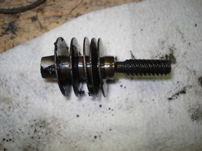

Mes pistons ne rentraient pas alors j'ai essayé en faisant tourner la vis de rattrapage.
Maintenant ils sont rentrés mais impossible de remettre la clavette et le ressort sur la vis.
Pouvez vous me dire comment vous faites?

Message par AwaK le Lun 23 Fév 2009 - 0:48
C'est bon j'ai réussi (voir ici).
Mais il doit y avoir beaucoup plus simple.
