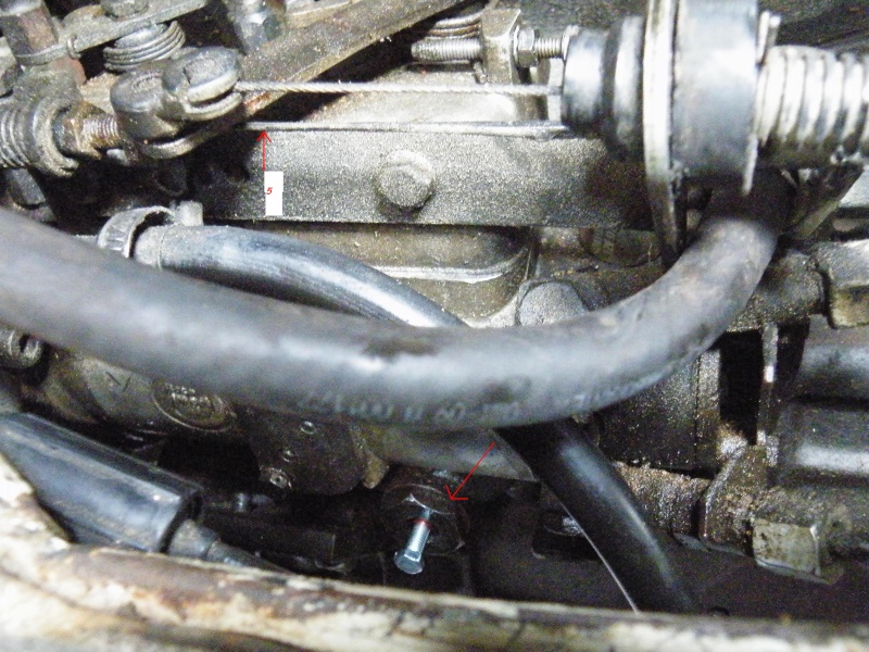

Pouvez vous me dire qu elle est le rôle de ce câble svp ? je met une photo emplacement n° 5
Je me demande si je ne l ai pas trop tendu au remontage ou le contraire scratch
Doit il être réglé d'une façon bien précise ?

Son rôle est d'accélérer le ralenti quand tant que le moulin est froid. Il est relié à une thermorégulateur qui l'étire en contact avec le LDR froid puis le lâche une fois le LDR chaud.
Au montage à froid il doit être étiré... Mais le problème du ralenti n'est pas là car c'est les pièces dans lesquelles il s'introduit qui commandent le ralenti et que l'on peut régler.

En revanche, c'est quoi la vis en bas?

Message par bluesman le Mer 20 Oct 2010 - 15:52
Merci pour cette info ! c'est cool j en apprend tout les jours et ça a du bon Wink Je suis encore " novice " sur le J9 What a Face
La vis que tu vois en bas , j ai du mettre ce système car j'avais perdu la vis d origine en roulant et j'avais une grosse fuite de gasoil ...Je n'avais plus de fuite en mettant ce système Wink

Concernant le câble qui est relié au thermorégulateur, je vais le tirer à fond car il me semble qu'il n'est pas trop tendu .
