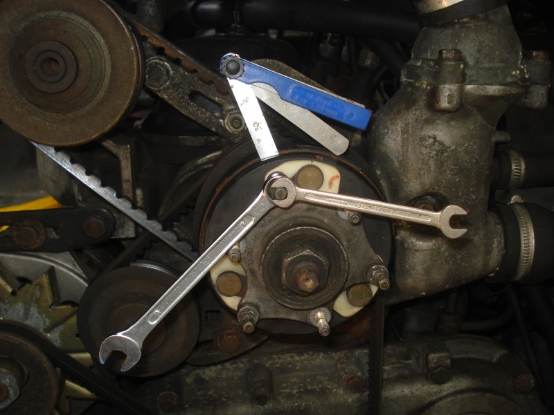

Message par Bernard le Mar 5 Oct 2010 - 15:23
Donjour voila pour le réglage de l'entre-fer du ventilateur débrayable vérifier létat du charbon,on désserre les 3 écrous de 9,on passe un jeu de cales entre 30et40 on resserre les vis de 6 sans forcer et pour finir on resserre lécrou de 9 en tenant la vis de 6 (sur les 3).Et pour le mêtre en fixe on resserre les vis de 6 a fond sans cales et on resserre les écrous de 9 bon courage Bernard Wink Arrow Arrow
Re: Ventilateur débrayable
Message par Bernard le Mar 5 Oct 2010 - 15:26
Le charbon

Message par footware le Mer 6 Oct 2010 - 12:01
Exact, le frottement du roulement n'est pas nul : le ventilateur tourne sans brasser d'air tant qu'il est débrayé.
Le meilleur moyen de vérifier c'est, moteur à l'arrêt, de faire tourner le ventilateur à la main : s'il tourne librement, il est débrayable et débrayé.
Pour vérifier son embrayage, on met le contact sans démarrer le moteur et on shunte le capteur en bas du radiateur : on doit entendre l'embrayage coller et le ventilateur ne doit plus pouvoir tourner à la main.
Message par cruzeur le Jeu 17 Fév 2011 - 13:06
Bernard a écrit:Le charbon
Je reprend cette image après avoir posté ma question ici.
Donc mon doute: je me suis dis que je pourrais fabriquer un porte charbon une fois que ne le trouve neuf nulle part.
Je voudrais savoir très précisément sa longueur ainsi que celle du charbon.
D'avance merci...

Message par WhiteWolf le Jeu 17 Fév 2011 - 15:41
J'ai ça sur ma defunte pompe à eau, avec la petite goupille qui va avec je crois, j'ai pas trop zieuté le dispositif vu que j'ai un indébrayable maintenant.
Je regarde ça et je te tiens au courant Wink
